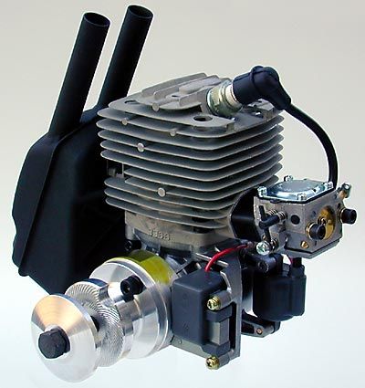

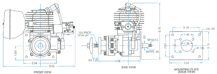

Если движок этого минивертолёта так заусил,  возможно полезно знать что он делался из 2 авиамодельных Zenoah G62
Specification:
Capacity:      62 ccm
Bore:      47,5 mm
Stroke:      35 mm
Carb Type: Walbro HDA-48 D
Crank Type: Ball Bearing
Crankshaft Threads: M10 x 1.25
Engine (Only) Weight: 73 oz
Fuel Type: Gas
Mounting Dimensions: 163 x 222 x 197mm
Muffler Type: Can
Muffler Weight: 9 oz
Prop Range: 20x8–22x10
RPM Range: 2000–8500
Stroke: 1.40 in (35.0mm)
Total Weight: 82 oz
With Tuned Pipe:       6,6 hp
Open Exhaust:        5,0 hp
Standard Silencer: 4,3 hp
Weight:            2040 g

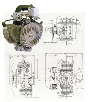

Батя_ писал(а) 29.07.13 :: 05:49:29:
«двигатели оппозиты с поршнями ф60мм, имеют центробежные муфты с одной стороны и центробежный вентилятор с другой…
Не забудьте еще обгонные муфты, чтоб не крутить отказавший двигатель, далее нужен еще изменяемый летчиком в полете шаг винтов для перехода на авторотацию.»
  Модульные силовые установки (СУ) состоящие из двух и большего числа независимых двигателей – модулей, которые могут работать на общий вал, либо поочередно отключаться от этого вала. Это повышает надежность СУ, т.к. при выходе из строя 1 модуля остальные продолжают работать. Поршневые двигатели (ПД) из-за их неуравновешенности не могут быть модульными, т.к. возможны резонансные колебания. Нужны сложнейшие системы синхронизации. В модульных СУ пока могут быть применены только эпитрохоидные роторные двигатели (РД), РПД и ГТД. Подходящих для этого РПД Ванкеля и малых ГТД практически нет. Остаются т.н. РД по схеме с внутренней огибающей. По экспериментальному образцу объемом 0,3л с воздушным охлаждением разработан детальный проект. Был изготовлен макетный образец в металле. Уравновешенность и простота конструкции позволяют компоновать из РД многомодульные СУ. Требуемые финансы для создания СУ на базе РД на порядок ниже, чем на базе ПД. Посмотрите соседнюю ветку  «Роторные двигатели» с апреля 2013г.

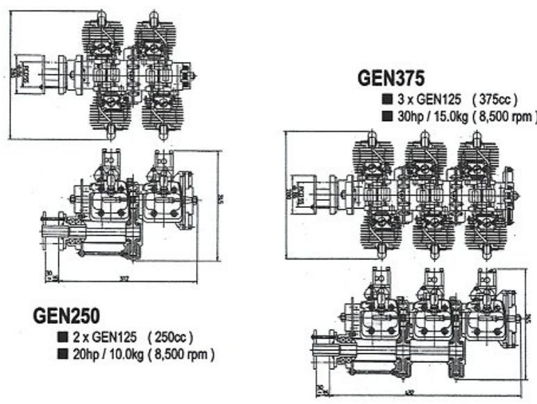

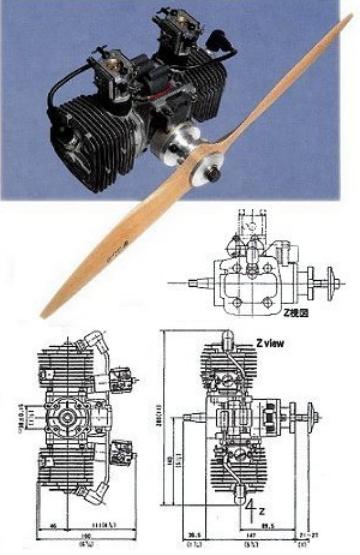

Небольшая поправка - у этих движков Gen 125 цилиндры по 62 кубика, поршни ф47,5 Из них лепили и такие колбаски по 4 и 6 цилиндров.
