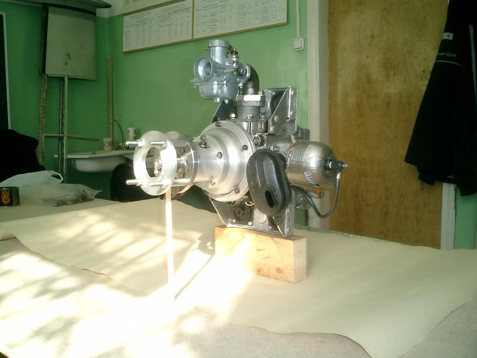

Есть информация по оппозитному 2х цилиндровому ДВС на базе комплектующих МП "Дружба-4" (был изготовлен в одном экземпляре и эксплуатировался на параплане).
Сколько л.с. получилось? Проверяли тягу с винтом?
Когда- то я тоже за день  соединил две "Дружбы" ремнями на один редуктор. Но с парапланом не смог взлететь, мой вес 130кг.

   Мощность 11...12 л.с при 5,5 1/мин. Двигатель имеет клапанный впуск, принудительное охлаждение, выходной вал для ВВ, стойки для монтажа на ЛА. Тяги в районе 13...17 кг.

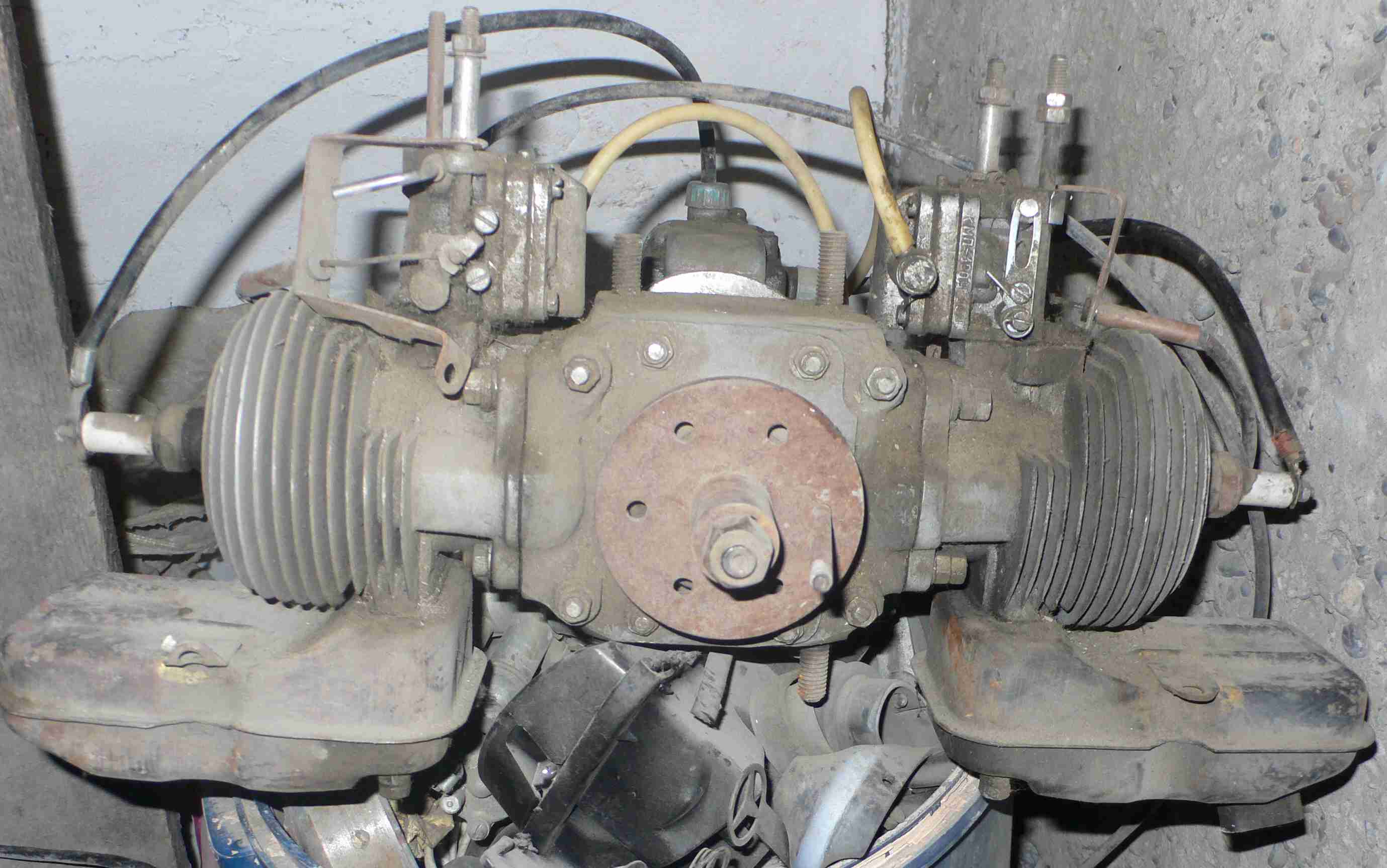

На фото мой студенческий раритет 14 л.с. 7,8 кг с переделанным на 2 искры тракторным магнето. Мощность выросла из-за формы коленвала (тело вращения с заполнением всех облегчений). Особенности
- магниевый картер со стальными гнёздами подшипников
- нержавеющий коленвал и подшипники (заржавело крепление винта)
- самодельные шатуны с внутренним каналом для масла
- почти вечные бронзо-фторопластовые сальники
- принудительная ЦБ смазка подшипников КВ и нижних Движок пережил 4 комплекта ЦПГ, тракторное магнето часто ремонтировалось.
Помыть, запустится без проблем (если мембраны на карбе не сгнили). Никому не отдам, лежит как память  :)
Единственный плюс малые обороты - 6000, без редуктора можно снять ~38 кило с 90см винта.
Есть с десяток фото, если хотите, вышлю в личку.
Спасибо за фотки. Скачал, смотрю. На первый взгляд компактно получилось. Есть опасение, что одной переделанной улитки на два цилиндра маловато. Как вы считаете? Плюс в том, что при стандартной улитке остается ручной стартер.
По сегодняшним запросам общему карбюратору нужен лепестковый клапан, раз он в общий картер врезан.
Спасибо за информацию.
Все-таки нужно делать на Ураловских деталях с оглядкой на конструкцию сборки Gen4. Тоесть в охлаждении улитка заменяется новым центробежным вентилятором и жестяным общим чехлом. Под вентилятором стоит большая легкая шестеренка электростартера... Где-то нужно найти...

     Переделана не только улитка, но и доработан маховик (вдвое увеличено количество лопаток), Замечаний по работе охлаждения нет. Лепестковый клапан на этом двигателе установлен, его хорошо видно на фото.

  Фото "боксера"
Подмоторная плита сделана оригинально, как то даже излишне монументально, я прикручивал 4 несвязанных друг с другом гнуто-варенных уха в стиле чемоданного уголка.
Какой вес получился?
ВВП
Конструктор
   Как просили, им за "спину" цеплять, требуется минимальное плечо. По массе точно сейчас не скажу, но слегка за 8 кг.
Извините за чайниковский вопрос, но не понял, почему увеличилась мощность из-за такой формы коленвала? Объём кривошипной камеры уменьшился и продувка улучшилась?
А.Г.К
Увеличилась степень сжатия в картере, за счёт этого улучшилась продувка. Но с этим надо осторожно, можно ухудшить параметры продувки за счёт перемешивания продувочного воздуха и отработавших газов. Также не стоит слишком увлекаться полировкой продувочных каналов. Небольшая шероховатость полезна, за счёт неё улучшается испаряемость топливной плёнки. Короче, всё хорошо в меру.

5500 на месте, при полёте раскручивался до 5800, при более высоких оборотах мощность резко падала и мотор начинал захлёбываться. Может было связано с тракторным магнето, для которого это суперскорости.
Да, но кроме этого были удлинены шатуны, увеличен ход поршня, облегчены поршни, увеличена степень сжатия до 9,5, расширенны диаграммы лысками на поршне и др по мелочи. К этому всему возвращаться не вижу смысла. Есть доноры частей подостойнее.
