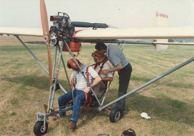

По характеристикам думаю есть смысл ориентироваться на ison airbike tandem как и по компоновке - посадка особенно мне нравится.
К сожалению характеристики пока нашел только на одноместник вот тут http://en.wikipedia.org/wiki/ISON_Airbike
Ищу дальше.
Очень надо участия Владимира Павловича думаю. Напишу ему приглашение в личку.
Нашел тандем http://lightsportaircraftpilot.com/airbiketandem-isonteam/index.html
