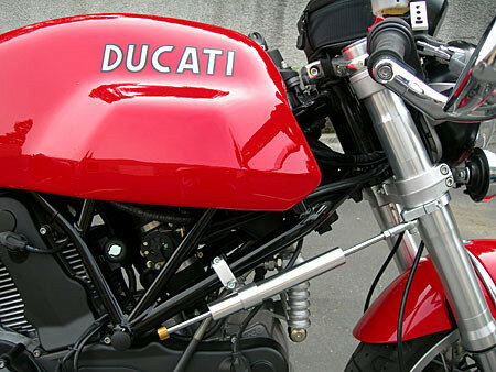

Мебельный не вариант. Лучше китайский демпфер для мото надежнее будет. А еще лучше WP или Ohlins но с нынешним курсом дороговато.

А вот тем кто хочет применить демпфер  управляемого колеса - сперва рекомендую разобраться  - что есть что.
Рулевой демпфер мотоцикла и газовая пружина - это совсем разные агрегаты.  Похожи только внешне.
Рулевой демпфер - это по сути жидкостный амортизатор.
Жидкостный амортизатор не пружинит сам ни в какую сторону. Но он сопротивляется перемещению штока. Сопротивляется тем сильнее - чем быстрее Вы хотите передвинуть шток. Но будучи брошен в любом положении - амортизатор не стремится сам двигаться куда либо.
Газовая пружина - наоборот всегда хочет раздвинуться до отказа. Это совсем иной девайз.
Роторные демпферы - имхо экзотика и они дороже.
Штоковые демпферы - как правило проткнуты штоком насквозь...  Иногда - могут иметь иные способы поддержания неизменности обьема жидкости при движении поршня. Но это более редкий вариант.
Про роторные и штоковые демпферы - в ролике по ссылке :
http://m.youtube.com/watch?v=WbNEjwMlzPE&time_continue=115
На картинке - штоковый демпфер самого простого и самого старого типа ( хотя на картинке не самый дешовый экземпляр - есть такие китайские - более дешовые.)
( Понятно что китайские могут вытечь довольно быстро. У моего друга на мотоцикле китайский рулевой демпфер сдох  за один летний сезон. Сальники оказались из дрянной резины ).

А если серьезно, sun, то можно хоть резинку обычную использовать, растянув ее в обе поворотные стороны. Тут нужно подумать про ударную нагрузку по вилке на кочке, например. Не расфигачит ли тот лифт кухонный? Он на это рассчитан? Мото и авто дела рассчитаны, кроме китайских, которые просто копируются не вдаваясь в качество материалов.
Поэтому и написал, что лучше нормальный мото демпфер, если уж ставить его вообще.
Тот что привел на фото kvadratov это демпфер фирмы Ohlins, он подороже чем WP Suspension.
