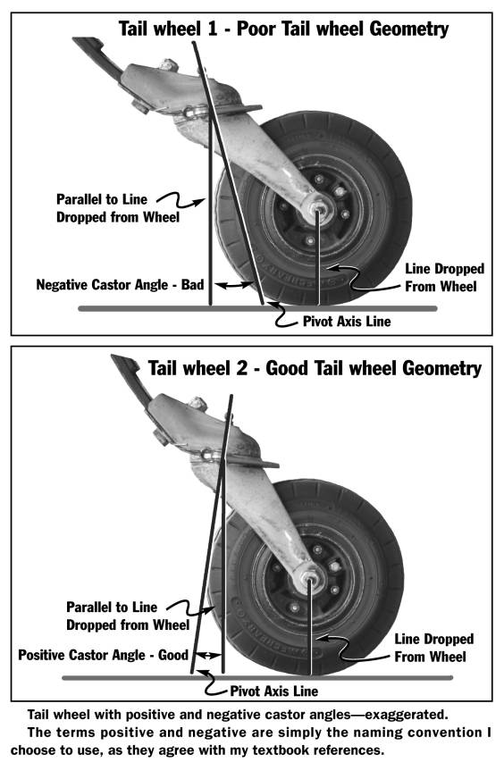

Вопрос про шимми, но не про дельты.
Самолет с хвостовым колесом. При посадке на грунт все идеально. При посадке на бетон есть пресловутый шимми, но терпимо. Лечится разгрузкой хвоста. При установке лыж (амфибийных, с колесиками позволяющими летать и с твердых покрытий и со снега) масса заднего узла состоящего из колеса и лыжи выросла значительно и шимми грозит оторвать хвост целиком.
Вот что пишут умные американцы.
http://pierceaero.net/tws.php
Поскольку поменять кастор это дело не пяти минут хотелось бы услышать мнения опытных товарищей прежде чем брать горелку в руки и гнуть рессору...
Можно сделать блокировку вращения. При посадке, до определённой  скорости работает только РН, за счёт пружинных демпферов, а как только скорость снизилась, снимаете блокировку и рулите самим колесом, лыжей.

На ЯК-12 стоит автоматическое стопорение хвостового колеса.
Ну, слава Богу. Видимо и Яковлев на эти ЗАколебания нарывался. Я всегда говорил, что не стоит изобретать велосипед. Всё уже придумано.  :)

Чтобы на взлёте куда-нибудь не туда не уехать. Стопорение хвостового колеса производилось на взлёте, чтобы увеличить курсовую устойчивость при разбеге. Колебания, если и были, то играли отнюдь не первую роль.
