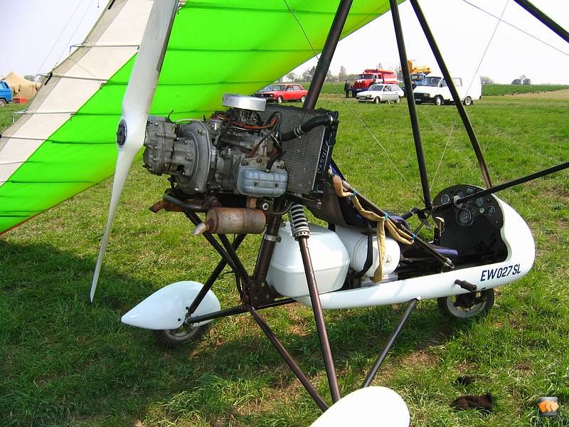

bfl
То BFL
У Вас красивый аппарат, по которому можно безошибочно судить, что Вы перфекшионист, хотя и не видно передней части обтекателя.! :)
Тот,что с белым обтекателем мдп моего товарища.Обтекатель тот же,что и на тележках Аэрос. Телегу с нуля  делал сам хозяин аппарата.
