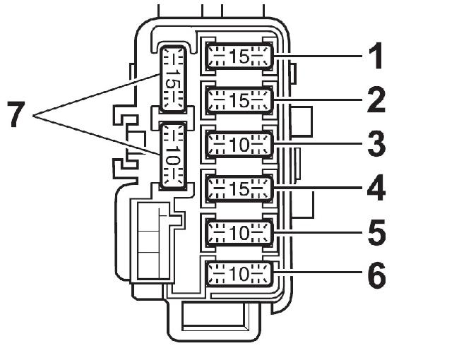

А сколько предохранителей на современных мотоциклах и в каких цепях они стоят?
olegsokirko
Всем привет!
Предохранителей для мото показанных выше, наверно много. На БМВ меньше, но на "зажигание" наверно не стоит их ставить. И это правильно. На моргалки, фары, радиостанции (все потребители)-предохранители обязательны. К стати провод, который идёт на тахометр, экранированный.
Я для себя сам определяю схемотехнику и конструкцию своего аппарата, на котором летаю и не рекомендую повторять.
Всем удачи!
В СССР для автомобильных систем электрооборудования существовало правило - системы зажигания и пуска предохранителями не защищались, в т.ч. до последних карбюраторных жигулей. Сейчас такого нет. Не встречал автомобилей на которых не защищался-бы предохранителем электро-бензонасос. Как обстоят дела в авиации - не знаю.
