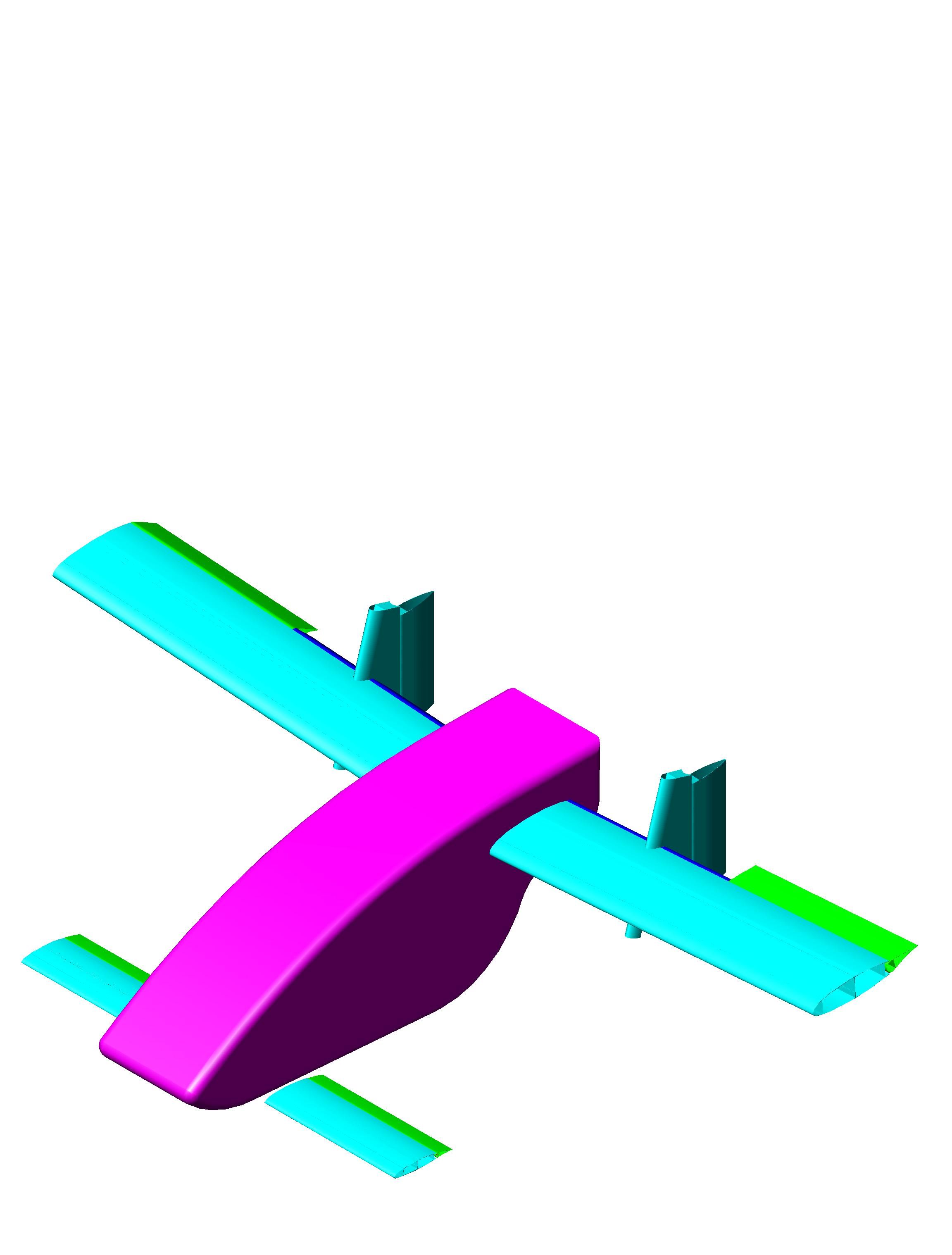

[highlight]Давайте-размещайте проекты. Не стесняйтесь.[/highlight]
Вот вам для затравки, ногами не бить :D
Самолётик "утка" 180 кг взлётного веса, на 6g рассчитан, движок от 20 лс. Моделька "слегка" не доделана, но думаю общая картина ясна?
[highlight]Да, и обязательно приборку надо выпилить из Д16Т S 5мм-чтоб покапитальнее[/highlight] Весь цельнометаллический "до кучи" :) Расчёты показывают, что в вес до 115 кг уложится, особенно благодаря схеме "утка", ну и оригинальной конструкции естественно.
Да как же не бить-то,коллега! Вы ж не Леонардо,и не в эпоху средневековья живём. ;D Рановато публиковать,коли даже компоновка не проработана. ЛТХ тоже не прочитывались никоим образом?
Идея созреть должна, оформится... ;)
