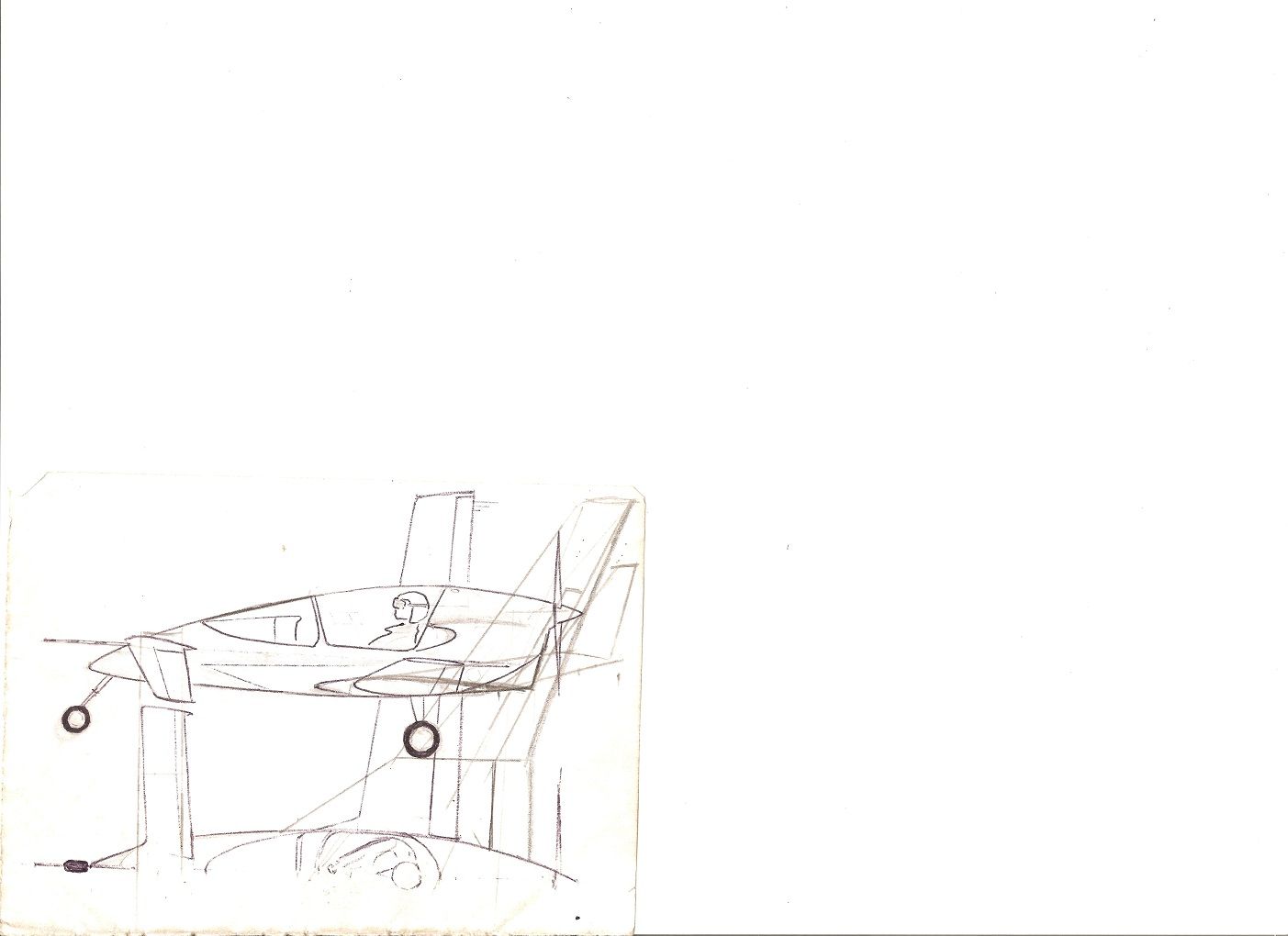

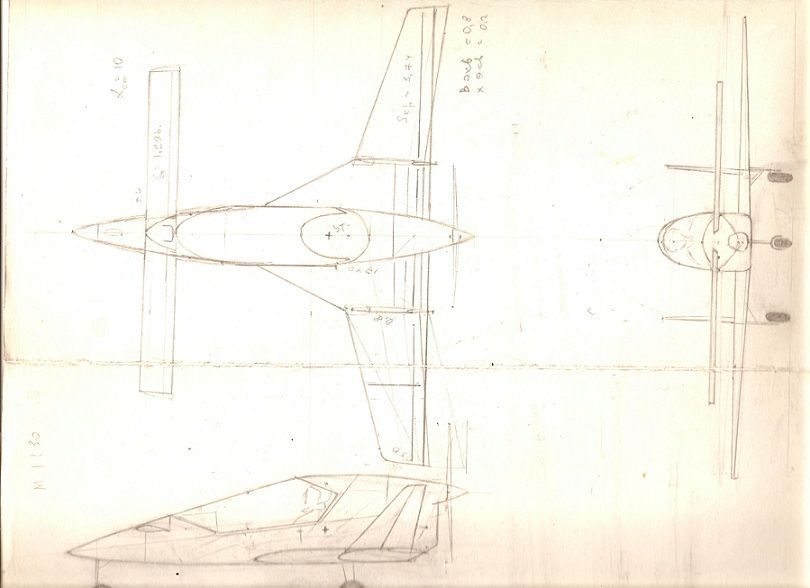

Не совсем так, просто в силу невостребованности проект "пылится", основные сборки то есть, включая компоновку (включая беспилотный вариант). Дело давнее, тогда компутеров мало было... А раз заказчика нет, то что лишний раз дёргаться рисовать трёхмерки неохота ;)

Мы  как  то  давно  с  одним  приятелем  думали  замутить  очень  легкую  утку  но  вес  явно  превышал  250  кг.
fan444
Авиация это моя жизнь
коломна
Самолет  планировался  изготавливаться  на  пенопластовом  болване,  крыло  складывающееся  и  шасси  тоже,  но  дело  не  пошло  по  жизненным  обстоятельствам.  Скорость  у  самолета  по  расчетам  приятеля  превышала  200  км/час.  Сейчас  его  уже  нет  с  нами , но  какой  был  замысел?
