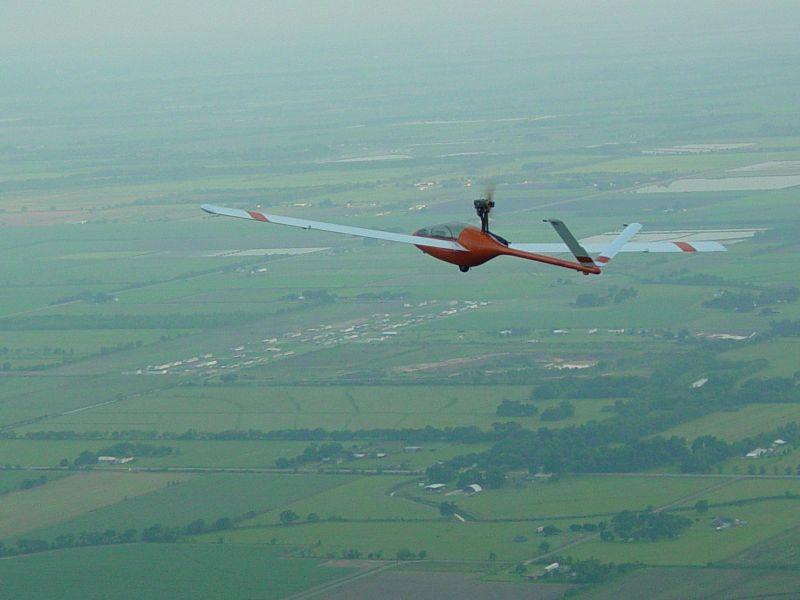

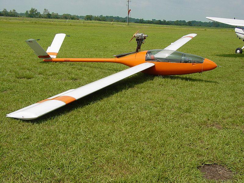

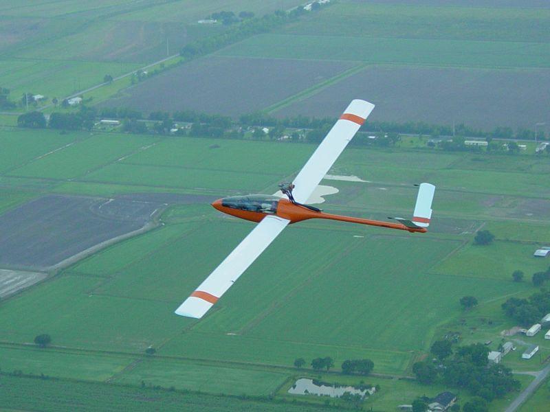

Сергей-ihim
Дельталетчик
Россия
                MONERAI                  MONERAI MAX(Extended Tips)
Stall Speed      61.15 km/h                    61.15 km/h
Sink            0.85 m/sec@88.5 km/h          0.67 m/sec@88.5 km/h
LD            28/1 at 96.5 km/h            32/1 at 96.5 km/h
Vmax            193 km/h                     193 km/h
Vfe            +90°, -12°145km/h               +90°, -12°145km/h
Length            6.004572 m                  6.004572 m
Height            0.889m/1.3208m                  0.889 m
Area            7.246 sq. m                     7.85 sq. m
Span            11 m                              12m
Chord            0.6604 m                  0.6604 m
Airfoil          FX61-192 mod                    FX61-192 mod
Empty Weight      100 kg                     104 kg
Gross Weight         204 kg. (+- 6 g's)              204 kg. (+- 6 g's)
The Monerai with Engine (MoneraiP):
Empty Weight    123 kg
Gross Weight    226 kg  (+- 5.2 g's)
Stall           64 km/h
LD              22/1 @ 96.5 km/h
Engine          Zenoah 250 single cylinder 2 cycle
Fuel Capacity   1 gal
Engine Duration 30 minutes
Rate of Climb   2m/sec
Сергей-ihim
Дельталетчик
Россия
С мотоустановкой 123кг и +-5.2G. Полностью металлическая конструкция не считая пластиковых законцовок и обтекателя кабины. А без мотоустановки 100кг +-6G и качество до 32 единиц.
