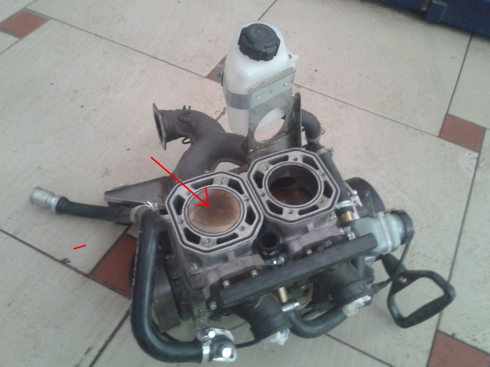

Отвозил мотор своему зятю на инспекцию, он всю жизнь занимается техническим тюнингом авто и имеет хобби в виде водного мотоспорта (гидроциклы), а на них (почему-то) ставят двух-тактные двигатели, ну и ему, волей не волей, пришлось "съесть не одну собаку", правда он имел опыт только с фирменными моторами, так вот некоторое резюме:
1. в первом цилиндре нет герметичности. Опускаясь НМТ не создаёт небольшого сопротивления. (как во втором), что может провоцировать вибрацию.

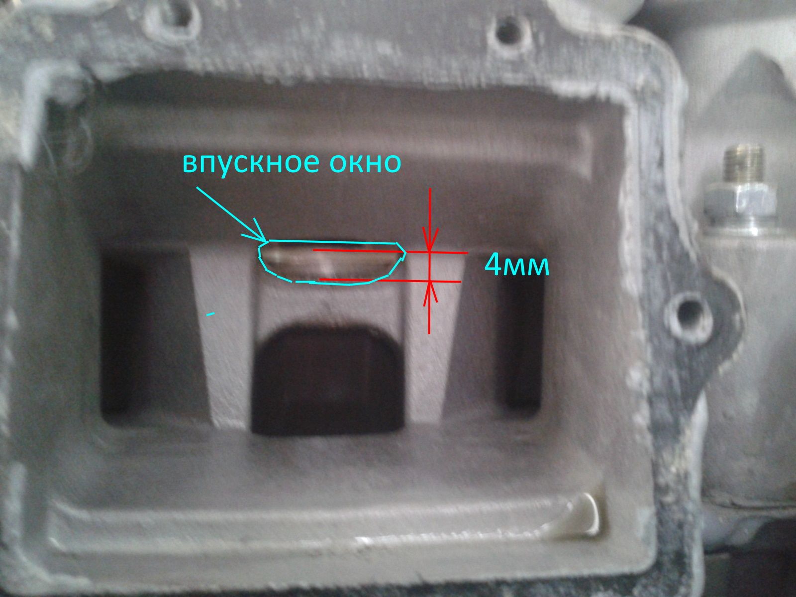

2. впускные окна цилиндров находятся недопустимо низко(на глаз около 4-х мм) по отношению к поршням, что препятствует полному наполнению камеры сгорания топливной смесью. Ни о какой заявленной мощности не может быть и речи.
3. литьё цилиндров имеет наплывы и большие шероховатости перед впускными и выпускными окнами, что тоже ведёт к потере мощности и не способствует нормальной работе ДВУХТАКТНОГО двигателя.
НО! Достаточно высоко оценил качество комплектующих ( цилиндров, поршней, лепесткового устройства и в целом конструкцию), в общем берётся "перелопатить" это изделие.
Что касается лязга, то, ка писал уважаемый zet это - перекладка, но не колец, а шатуна, который имеет небольшой зазор между бобышками поршня, т.е тут всё штатно.

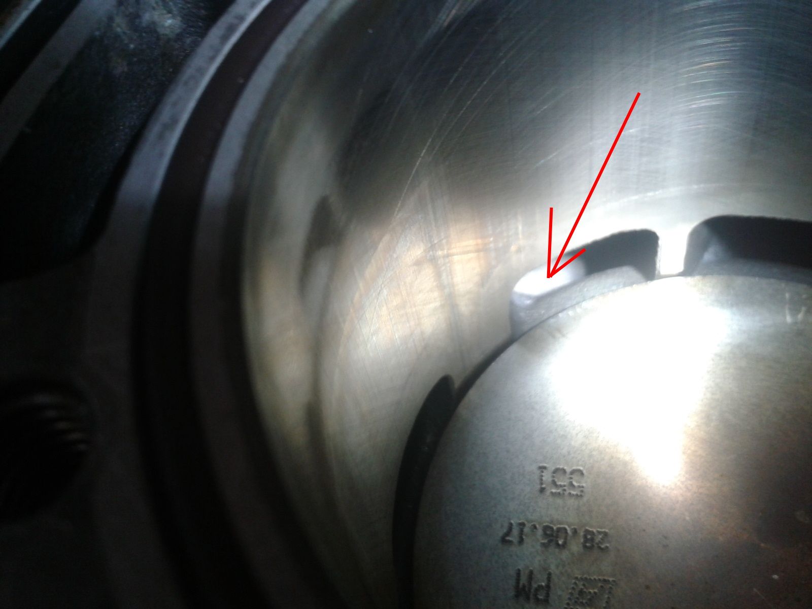

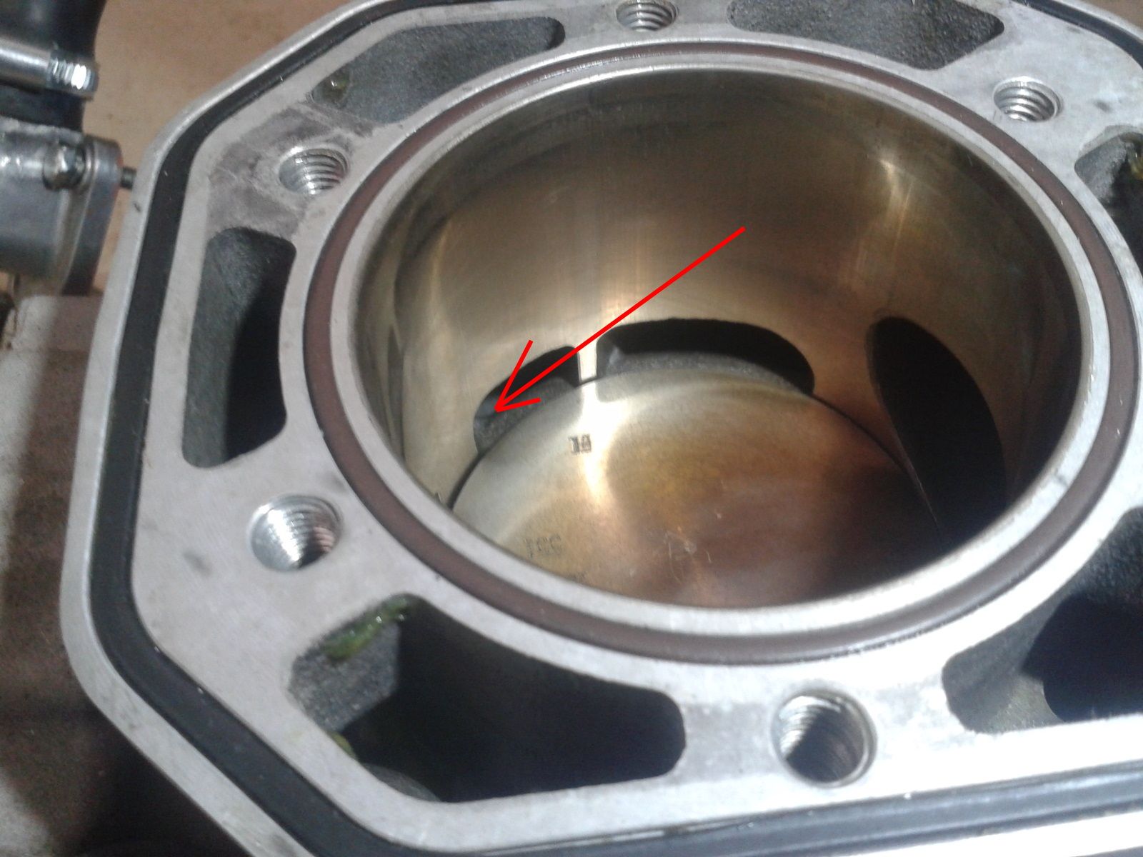

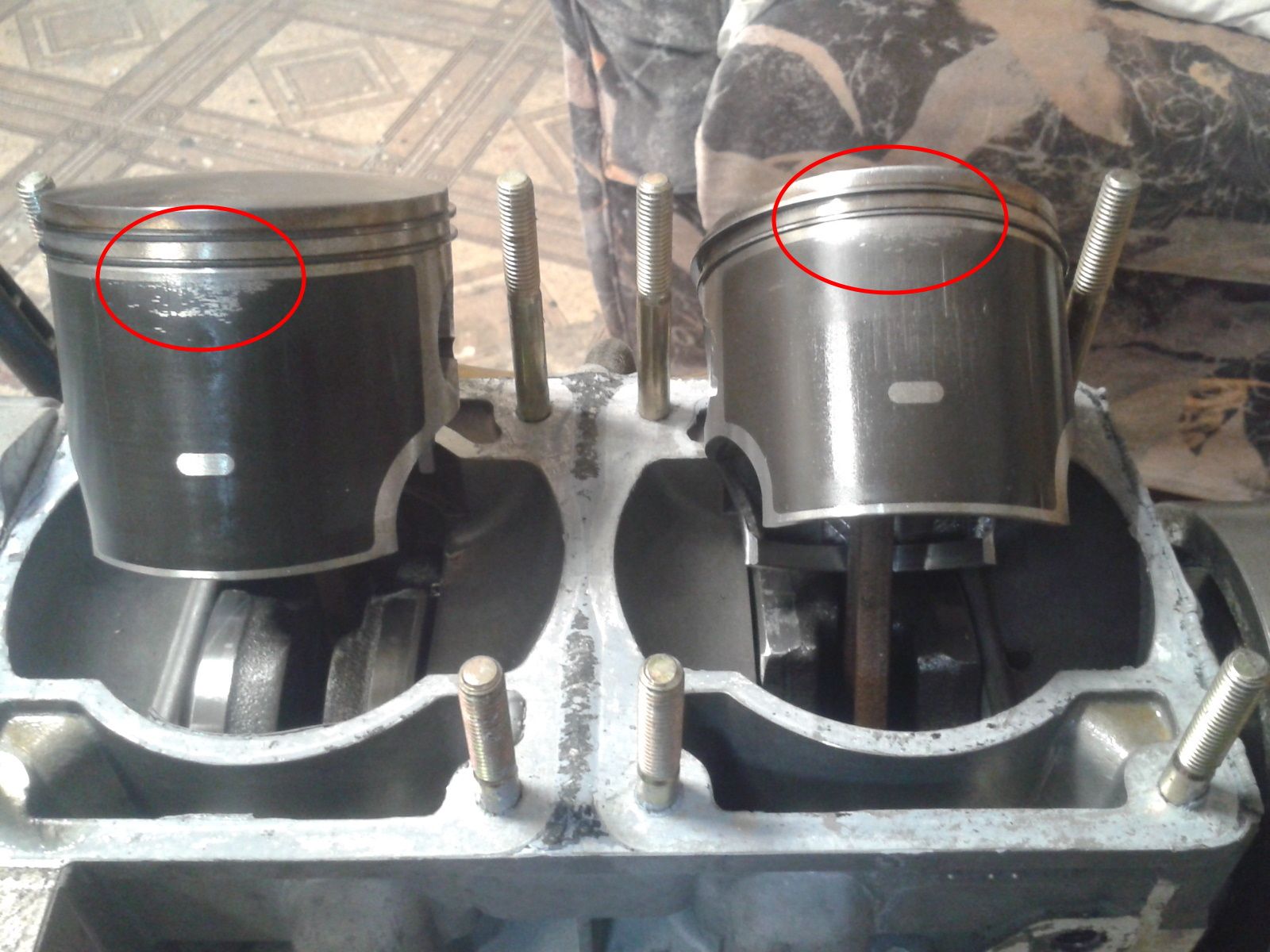

Уважаемый Фланкер, вот начало притирки поршней, следы не потёртости, а как бы выбоен, я думаю это именно из-за вибрации, а отсюда и риски. В общем я даже не понял во что ввязался.

Газодинамика двухтактника - очень хитрая штука, очень сильно экспериментальная, поэтому
по поводу 2. пункта: не факт. что это снижает наполнение цилиндра

Такое впечатление по фото, что как минимум левый (на фото) поршень и цилиндр не соответствуют размеру, или тепловому зазору, а может и оба, и при перекладке поршень болтается, как карандаш в стакане, образуя этот наклёп... осюда и лязг. Из за этого может быть вибрация, или из за разницы компрессии в цилиндрах, как верно заметил vert, но опять же из за неверных размеров поршневой.
Но это только версия по фото, возможно ошибочная, и причина кроется в другом. Раз уж частично разобрали, то хотя бы снимите точные размеры поршней и цилиндров по разным высотам и азимутам, а дальше видно будет...

Только что прочитал, что поршни этого двигателя имеют никосиловое покрытие. Что и видно на фото. Вопрос - так что это уже оно побито на выделенных участках фото ? А цилиндры - алюминиевые или чугун ?

На картинке выше видно даже не вооружённым глазом, что эти поршни... не от этого мотора :)
Ну, то есть они может быть и подходят по установочным размерам пальцев, но по геометрии - ни как...
Зазор между гильзой - чудовищный! Нет сомнений, что именно перекладка поршней и вызывает лязг и вибрацию. ( выщерблены ниже компрессионных колец - тому подтверждение. Эти поршни не соответствуют диаметру цилиндров. По высоте от торца до оси шатуна - так же ( косвенно подтверждается выступанием над нижней кромкой перепускного окна ).
