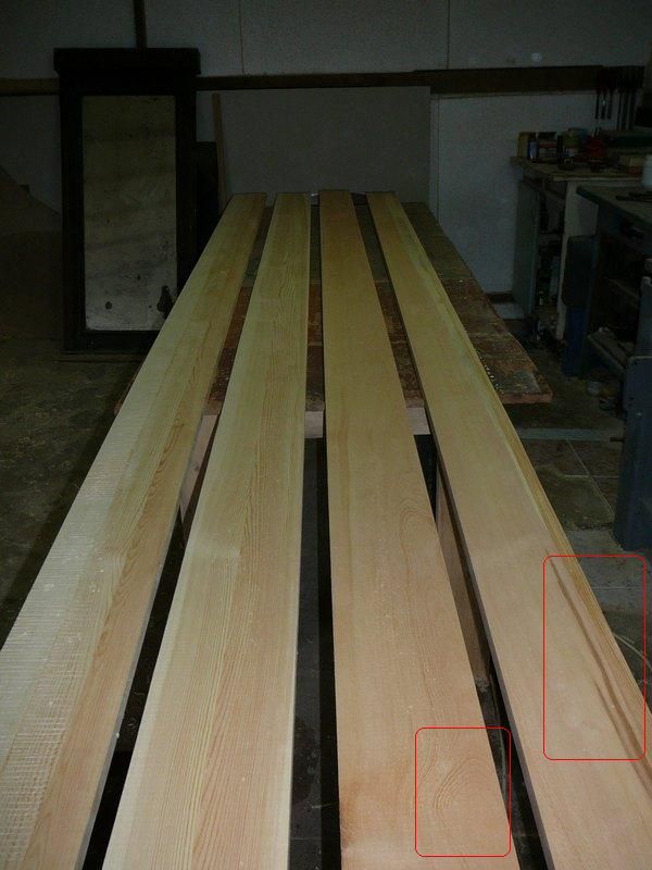

Здравствуйте в общем руль высоты я выправил при проклейки добавочных реечек между нервюрами по верху лонжерона. Лонжероны крыла пришлось переклеивать так как чистой доски таких размеров найти очень трудно. Вес одного лонжерона выходит 3.5 кг.
Если не трудно, можно вид сбоку второй справа, там похоже сильный косослой в обозначенном месте. А самая правая очень похожа на сердцевину, что тоже не есть хорошо.

Ну,  вот  сдвиги  появляются. Конечно  косослой  и  серцевина  не  очень  хорошо,  но  старайся  проблемные  места    развернуть  по  краям  ,  где  нагрузка  поменьше.  Качество  твоего  материала,  визуально,  по моему  приемлемая  тем  более она  не  посередине  лонжерона.  Кстати  проблемные  доски    можно  обрезать  и  пустить  на  задние  лонжероны.
старайся проблемные места развернуть по краям,где нагрузка поменьше
Может быть я неправильно понял, но самые нагруженные места как раз по краям досок (не путать с концами).
Если по существу вопроса, то оценить качество материала можно увидев его живьем. Но окончательное решение о применении принимает строитель ЛА. Обозначенные мной участки лучше расположить в районе законцовок крыла на заднем лонжероне.
К вечеру сделаю фото, но это как раз задний лонжерон и пущу этим краем на конец консоли.

Здравствуйте! Фотки наконец сделал. Сердцевины нет ни на одной доске а вот косослой есть но он распространяется на длину всего 400мм на худой конец я его фанеркой заклею с двух сторон.
Насчет фанеры не знаю, навряд ли поможет. Проблема в другом, косослой ещё может начать коробить - слои стремятся выпрямиться и напряжения в этом случае могут быть довольно сильными. Как бы не порвало клеевые швы.

Да нет доски уже высохшие и геометрия их уже стабильна да и кусок то не большой в конце концов если поведёт я его на ус срежу и до клею чистым куском.
Чтобы не гадать на кофейной гуще, есть четкие критерии определения и применения древесины с косослоем. "Древесина и её обработка", П.П. Успасский, стр 53-55.
Я бы все же не поленился и поискал прямослойные доски,а из  этих использовал бы прямослойные участки в других местах - не такое,думается,это уж сложное дело.

Да если на такую длину попадётся прямослойная доска то я конечно же поменяю её. Я ещё думаю можно будет консоль после сборки нагрузить мешочками с песком до максимальных эксплуатационных нагрузок.

Doska  прости  имени  не  знаю,  так вот  не  парься  материал  у  тебя  неплохой  ,  строили  и  из  более  плохого  и  ничего,  все  живы  и  сла  летает  . Крыло  твое  разгружено  хорошо  подкосами  .  Folksplane  охренееная  машина  и  просчитана  наверняка  с  приличным  запасом  именно  на  не  очень  посвященного  обывателя,  за  это  она  и  была  повторена  во  многих  вариантах.  Смотришь  и с трудом  порой  узнаешь  машину.  Фотки  конечно  шли  и  совет  опытного  люда  необходим  особенно  по  началу.  Давай  дерзай.
