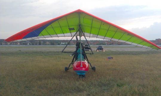

Голландский шаг на мотодельтаплане. Так делать нельзя. Видео.

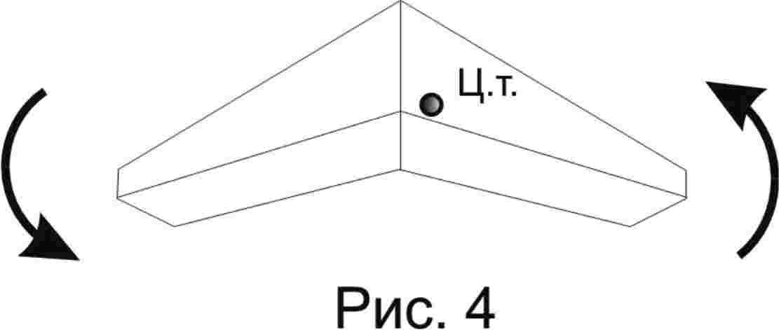

"Главную роль играет здесь так называемое обратное вращение крыла. Когда мы загружаем полукрыло с целью накренить его, оно под возросшей нагрузкой увеличивает свою скорость (рис. 4). Этого требует теорема Жуковского о подъёмной силе. Соответственно разгруженное другое полукрыло скорость уменьшает".
berkut33
Мне интересны полеты на любом ЛА<br&g
"Мы видим только V-образность каркаса, которая всегда отрицательна. Поэтому о V-образности всего крыла удобно судить по его свойствам в полёте. Будем считать, что V положительно, если крыло само выходит из крена. И будем считать V отрицательным, если крыло само не выходит из крена (спиральная неустойчивость)".

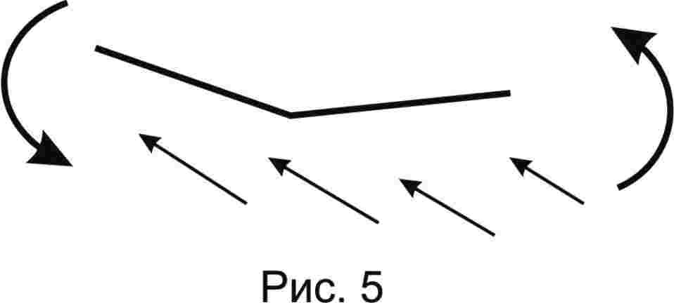

"Пусть наш дельтаплан имеет выраженное +V, т.е. его полукрылья приподняты относительно центроплана. Такой аппарат обладает устойчивостью по крену. При скольжении в бок, например, вправо он стремится поднять правое полукрыло (рис. 5). Попытаемся сделать правый крен и отклонимся вправо. Перегруженное правое полукрыло уйдёт вперёд и в скольжении поднимется. Угол атаки увеличится, а скорость уменьшится. Это задержит вход в правый крен. (Чтобы понять, почему увеличится угол атаки, можно вырезать из картонки стреловидное крыло и покрутить его в руках.) Но тут же появится момент, который повернёт аппарат вокруг вертикальной оси в сторону правого разворота. Этому способствует стреловидность дельтаплана. Таким образом, избыточная положительная V-образность затрудняет управление по крену. О таком аппарате говорят, что он «дубовый», или неповоротливый, как «утюг».
mdp-shnik
"Разберём, как реагирует стреловидное крыло с избыточным +V при случайном отклонении от курса. Пусть правое полукрыло несколько уйдёт вперёд. Далее оно приподнимется (по причине +V) и начнёт поворачиваться назад (по причине своей стреловидности). Потом происходит скольжение на противоположное полукрыло и продолжится по инерции вращение вокруг вертикальной оси. Аппарат прокачивается влево так, что левое полукрыло теперь выдвинуто вперёд и приподнято. Таким же образом происходит прокачка вправо. Начинаются незатухающие колебания по курсу. Так происходит и выглядит голландский шаг в традиционном смысле. Если бы у такого крыла стреловидность была больше, а у самолёта было бы больше хвостовое оперение, то колебания не возникали бы. Просто начинался бы разворот в нужную сторону".

3. ГШ при +V по своему физическому смыслу является колебанием и происходит от недостаточного бокового демпфирования. Во время ГШ при +V концы крыльев совершают круговые движения и при этом происходят колебания по крену. Относительно пилота конец правого полукрыла вращается по часовой стрелке, а левого - против часовой стрелки.
4. ГШ при -V по своему физическому смыслу не является колебанием. Он происходит от обратного вращения крыла, которое усиливается при уменьшении угла атаки (с ростом скорости). Это создаёт неустойчивость по крену, которую пилот пытается преодолеть, чем и вызывает раскачку.
5. Во время ГШ при -V концы крыльев совершают круговые движения и при этом происходят колебания по крену. Относительно пилота конец правого полукрыла вращается против часовой стрелки, а левого - по часовой стрелке.
