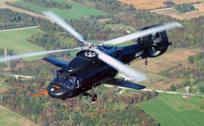

В ходе проведенных испытаний X-49A SpeedHawk продемонстрировал увеличение скорости на 47 процентов при аналогичных с SH-60F показателях мощности, а также вдвое меньший уровень вибраций. Технические характеристики вертолета были улучшены благодаря применению смонтированного в трубе толкающего хвостового винта с управляемым вектором тяги VTDP (Vectored Thrust Ducted Propeller) и крыльев, которые увеличили подъемную силу и снизили нагрузку на несущий винт.
Вот вам и импеллер!!!
Осталось только поменять НВ на АЖ ротор и у нас вырисовывется Гироглайдер для полета на максимальное растояние в круизе при минимальной мощности ДВС.
Что то есть и про авторотацию Импеллера в качестве даже несущего Ротора, при боковом его обдуве, т.е. в нашем АЖ как раз варианте. Читаю про это.....
Доп. крылья должны быть в размер размаха ротора один в один, для одинаковой ширины при полете между домами в городе или деревьями в лесу  ;D
