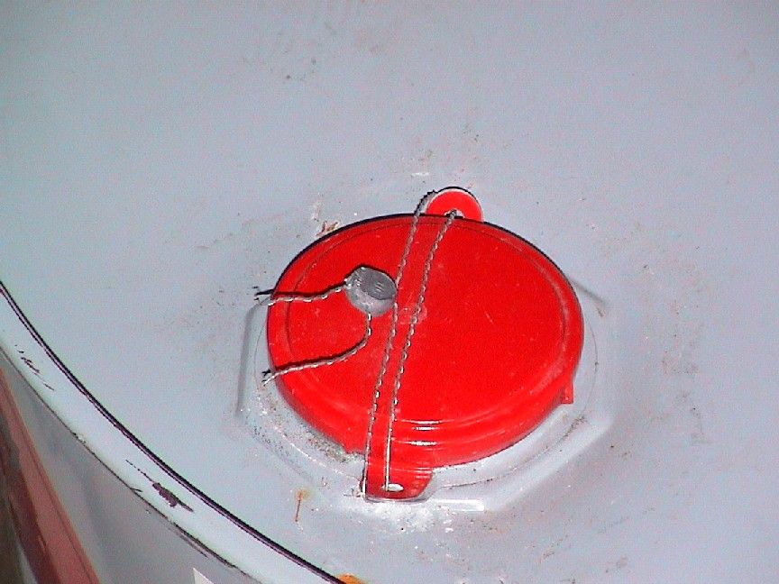

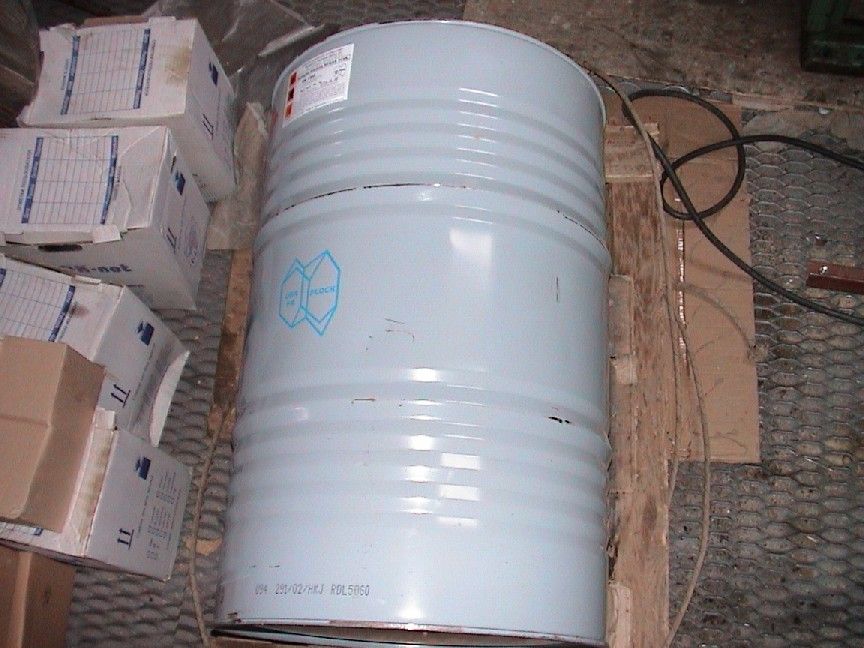

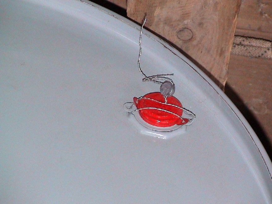

Ниже привожу фото бочки в котором сейчас к нам в Украину осуществляется поставка данного вида ТОПЛИВА. Бочки от производителя поступают опломбированными. Это исключает "бодягу" на любом этапе транспортировки.

на первом фото внешний вид бочки

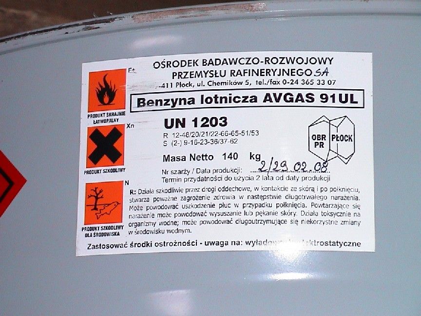

Вид на этикетку. На ней написан тип авиабензина , дату производства , гарантированный срок хранения ( 2 года в данном случае , хотя производитель говорил мне о 3 годах)

А бочка хороша !  ::)

А бочки ,действительно,"файно помалёванные"

:) Действительно, может и не надо для некоторых индивидумов  иметь  высшего специального образования , что бы понимать что топливо 91/96 имеет на несколько единиц МЕНЬШЕ октановое число , и на основании этого НЕ ЯВЛЯЕТСЯ эквивалентом 100 ЛЛ :STUPID     :) :) :)
Опять же , для "особо одаренных" сообщаю , что на двигателе ЛАЙКОМИНГ или КОНТИНЕНТАЛЬ , на заводской табличке, что приклёпана к двигателю , кроме типа данного двигателя , даты его изготовления и порядкового номера , 4 надпись с верху с левой стороны , есть данные о МИНИМАЛЬНОМ октановом числе топлива на котором можно эксплуатировать данный тип двигателя
