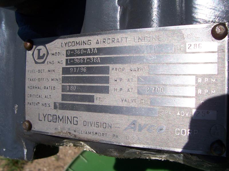

Авиационныйже бензин  гарантированный срок хранения имеет [highlight]ТРИ года[/highlight]( при условии не превышения температуры хранения выше 36 градусов Цельсия.
Ниже я привожу фото главного шильдика авиадвигателя на котором на тетьей строчке с верху выбито заводом изготовителем [highlight]МИНИМАЛЬНОЕ [/highlight]октановое число на котором он может эксплуатироваться. В данном случае 91/96

А давайте не будем ничего брать ? Есть авиатопливо с гарантированными характеристиками , вот им и нужно пользоваться !
aviapilot
Мечты о небе сбываются....
Казань
В разговоре со мной , как то единственный производитель в мире безсвинцовистого авиационного авиабензина AVGAS 91/96UL  господин Lars Hjelmco рассказывал про воздействие автомобильного бензина на авиационные двигатели . ( сорри за возможные химические неточности , я вообще то инженер - механик по образованию)
Так вот , первая проблема это возможное наличие спиртов в составе бензина . Спирты начинают поглощать конденсат (воду) при этом снижаются параметры бензина , а зимой ещё и вероятность ледяных пробок .
Вторая причина , что автомобильный безин имеет на самом деле октановое число в пределах 82 - 84( кажется по исследовательскому методу ) а авиационный как минимум 91-92 .
В третьих - есть и ЛАЙКОМИНГИ у которых есть допуск работы на MOGAS (автомобильное топливо), но тут нужно получать информацию уже непосредственно от фирмы ЛАЙКОМИНГ , так как она даст полноценную инфу какой буквенный индекс в обозначении авиадвигателя означает возможность его эксплуатации на автобензине .
При эксплуатации на пример ЛАЙКОМИНГА на безсвинцовистом авиабензине как и на автобензине , нужно применять разновидность авиамасел СПЕЦИАЛЬНО преднозначенных для эксплуатации в двигателях работающих на безсвинцовистом топливе , например AEROSHELL - W 100 +
или доливать спец присадку в AEROSHELL - W 100 .
Кроме того мои друзья из Бельгии которые эксплуатировали двигатель ЛАЙКОМИНГ с допуском на автобензин применяли присадку к безсвинцовистому автобензину , (продающуюся практически на каждой заправке на западе ) предназначенную для двигателей старшей генерации разработанных под эксплуатацию со свинцовистыми бензинами.В случае необходимости могу обратиться к господину Ларсу за подробными пояснениями которые размещу на этом форуме.
ПыСы Он мне прислал разрешение фирмы ЛАЙКОМИНГ на эксплуатацию во ВСЕХ её серийных двигателях авиабензина AVGAS 91/96UL   БЕЗ ОГРАНИЧЕНИЙ
