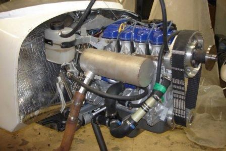

После окончательных дороботок и некоторой наработки редуктора (ориентировочно к лету 2012 года)планирую начать мелкосерийный выпуск горячо обсуждаемых здесь редукторов. Пока технические возможности позволяют делать редуктор под двигателя Субару семейства ЕА, Хонда семейства Л, в ближайшей перспективе будет готова переходная плита на Сузуки семества Ж13 и Ж15-16. На сегодняшний день цена редуктора составляет 18000руб. Надеюсь что и к лету будущего года ни каких катаклизмов не произойдет и цена не измениться.

Один из первых вариантов этого редуктора, в исполнении Кулаги, отработал уже 100 на МА-12 , больших проблем не было.
Ledchik спрашивал" Возможно ли увидеть фото этого экземпляра?" [/quote]
Тут, еще до полетов.
