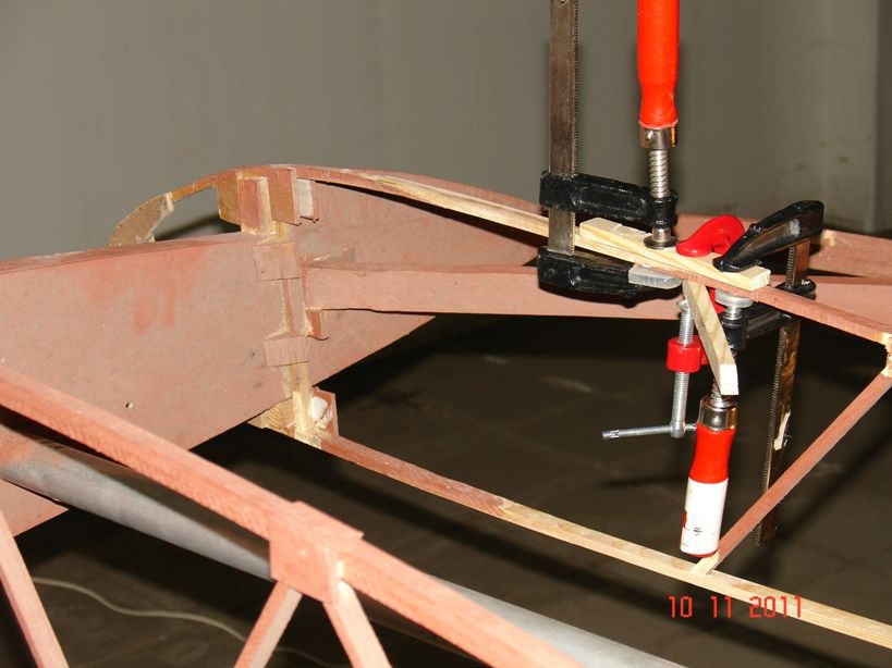

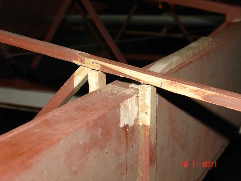

обе полки. вклеена верхняя - кусок 28 сантиметров, нижняя почти на всю длину
troyan
теперь вопросы к аксакалам......
хватает ли уса 1/10 ?
можно ли менять полки нервюр мелкими кусками - 15, 30 см ?
можно ли разжижить ПВА D4, нужно ли ?
пробовал его "разбавить"  водой - разбавляется запросто. Опытная склейка после указанной процедуры ломается только по "мясу"........а вот как эта сволочь поведет себя во влажной среде - пока некогда пробовать. При кратковременном замачивании в теплой воде (10мин) внешних изменений клеевого шва не наблюдается, ломается по древесине, причем зачастую "до" или "после" шва.
....Мож кто имеет такой опыт ? - Подскажите....

Склейка на лонжероне. По-моему в этом месте максимальная  перерезывающая сила.
Максимка
...и крылья в дали нас несут...
Я бы ус в месте где кници делал. Побокам кници ещё связку дадут. Если клей нормально клеит тогда зачем его трогать
Starteh
Чем "ус" длиннее, тем прочнее. Оптимальный для линейных элементов конструкции (реек) 1:15.  Про ПВА (старый) слышал от опытного человека, что под постоянной нагрузкой плывет, использую смолу. В ваших починенных склейках для пущей почности еще хотя бы с боков усы проклеить полосами стеклоткани на смоле.
troyan
У меня была идея склейки по бокам проклеить фанерными (1мм)  кницами.....

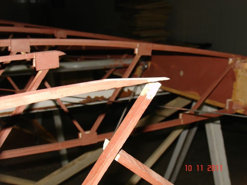

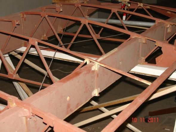

Увлекательное это дело граждане - строить самолеты! Каждый день с нетерпением жду окончания рабочего дня, чтобы залезть в подвал и попилить-построгать чего-нить. Запах стружки, свежего дерева....блин, прям запахи детства.
К сожалению ПОЧТИ ВСЕ нервюры оказались так, или иначе повреждены. Но человек у которого я забирал этот самолет честно меня предупредил и всё показал- так что я знал на что шел.
Худо ли, бедно, а ремонт первого крылышка подходит к своему логическому завершению. Осталось распорки между полками нервюр кое-где поменять.
Но вот что непонятно. Почему корневые нервюры не усилены фанеркой ? Вместо этого нервюрки через 2  сделаны со сдвоеными полками...
