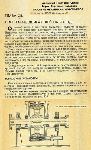

Раньше - вопрос измерения мощности ДВС - стоял ничуть не менее остро чем сейчас. Не только в авиации. Применяли тормозные стенды с мулинетками - с электрогенераторами или с гидротормозом...
Тормозные установки были конечно не так дешевы и просты как хотелось бы многим самодельщикам. Но есть версия что тормозной стенд с генератором или с гидротормозом - давал более корректные данные чем попытки обьехать сложности при помощи тензодатчиков. При испытаниях моторов воздушного охлаждения - как правило для обдува цилиндров применяли электрические центробежные вентиляторы.
Неплохой пример - как измеряли мощность моторов при помощи гидротормоза. Кстати - я читал что один мотогонщик из Эстонии или Литвы ( точно не помню ) - построил себе такой стенд и остался весьма доволен. И фотография была - стенд был размером со стиральную машинку на колесах от тачки.

Kvadratov: "стенд представляет собой фундамент с замурованной в него чугунной плитой..." не обижайтесь, но дальше я читать не стал. Наверное, хорошее решение, но не для моих возможностей.
