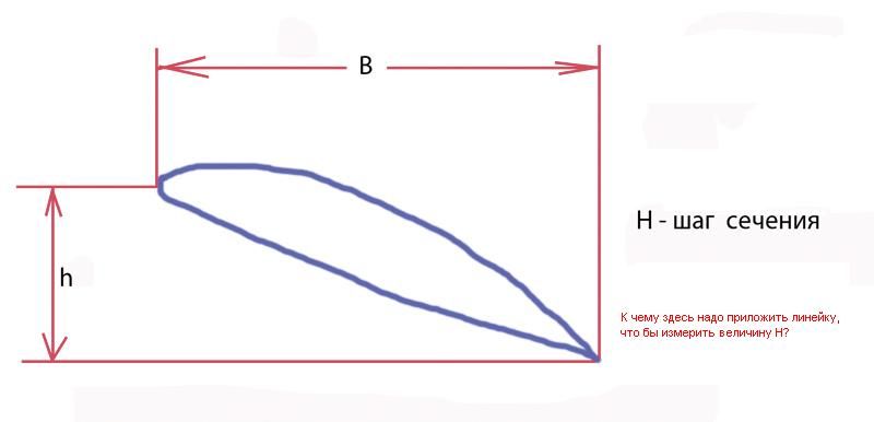

sun сказал(а):
Шаг винта правильно измерить невозможно
Очевидно Вы не понимаете, что такое шаг винта, либо прогуляли геометрию за 6 класс.  Шаг каждого сечения винта измеряется элементарно с помощью линейки, с погрешностью этой самой линейки, см первую страницу ветки 6 пост.
Вам надо проштудировать герменевтику. Это такая наука о понимании текстов. Вы хоть вникли в вопрос, который был задан? Спрашивали:Как правильно измерять шаг винта? Понимаете -[highlight]измерять![/highlight] А Вы предлагаете его вычислять. Дугу измеряют транспортиром. Длину измеряют линейкой. Вес измеряют весами. Все это универсальные измерительные устройства. Каким универсальным измерительным устройством измеряют шаг винта? У Вас оно есть? Так назовите его. Это, наверное, шагомер? Причем, это устройства должно быть универсальным, т.е. им можно будет мерить шаги любого винта без перенастройки этого устройства. Линейку Вы же не перенастраиваете перед каждым измерением. Правда же?
Кстати, содержимое постов №6 и №63 говорит об одном и том же. Думаю, что пост №63 Вы даже не удосужились прочитать до конца, а может быть и прочитали, но ничего не поняли. Вас даже не навело на мысль, то что в наших формулах присутствует одно и то же магическое число 6,28. Как-то это все странно, не правда ли?

sun сказал(а):
На этой картинке была формула для вычисления шага
Была, да сплыла. Я ее специально удалил, потому что есть задача [highlight]измерения[/highlight] шага, а не его [highlight]вычисления[/highlight]. По формуле-то и дурак сможет, а вот попробуй без всякой формулы, т.с. прямым измерением. Хотя, складывается такое впечатление, что для некоторых "специалистов" что измерение, что вычисление это одно и то же.  И куда мир катится? Во тьму!

sun сказал(а):
Описанным в 6 посте способом шаг винта меряется на раз, я это делал неоднократно. Повторяю, если Вы не в состоянии понять, что можно измерить шаг винта (и массу других геометрических величин) с помощью линейки, то остается только посочувствовать Вам.
В посте №67 я попросил вас показать, куда надо приложить линейку, чтобы измерить шаг Н. А в ответ тишина. Наверное, до сих пор ищете это место. Или вы на такие вопросы не отвечаете, предпочитая разглагольствовать об умственных  способностях оппонента? Ну, тогда причем здесь шаг пропеллера?

sun сказал(а):
И писал(а) Вчера :: 16:16:45:
Есть глупость абсолютная
Шаг винта правильно измерить невозможно, но его можно вычислить. И все-равно это вычисленное значение не будет правильным, т.к. характеристикой точности измерения является его погрешность или неопределённость. В вашем примере нужно измерять три величины, где каждое величина имеет свою погрешность измерения. А, вот при измерении угла установки лопасти мы имеем погрешность измерения  двух величин. Какой из этих методов точнее , предлагаю вам решить в качестве самостоятельного упражнения.
