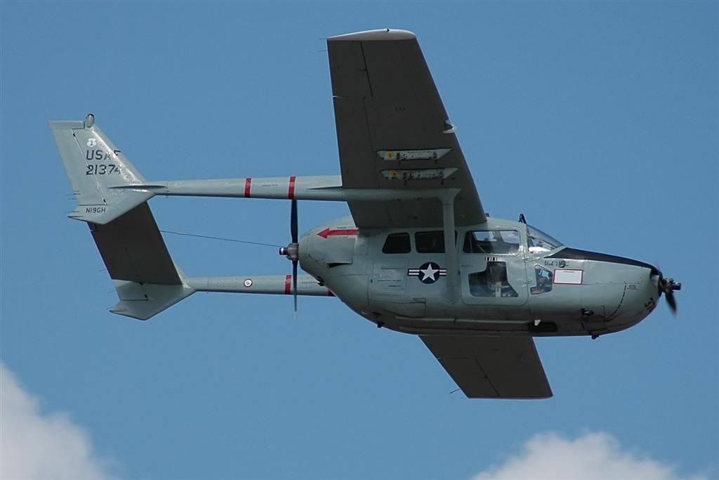

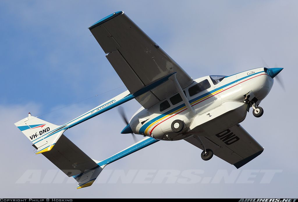

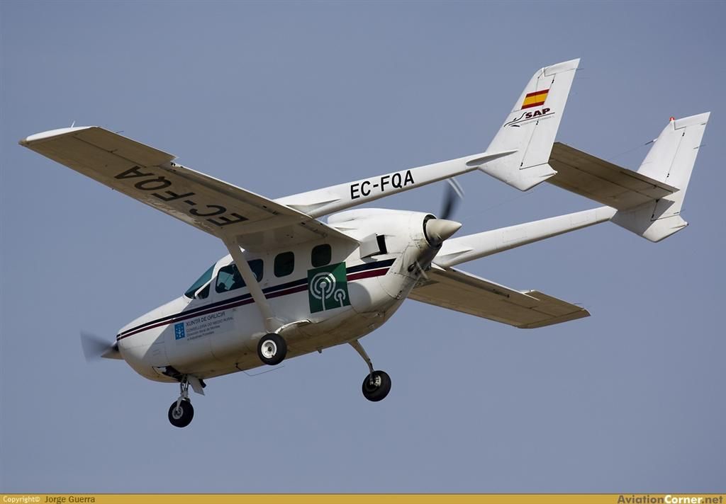

Не даром Цессна создала очень удачный самолёт С-337 с продольным расположением двигателей, на нём не было "болезней" двухмоторников, а это разворачивающий момент при отказе двигателя на самолёте оригинальной схемы. Он даже использовался в ВВС США как разведчик/корректировщик и штурмовик.
Только были две проблемы - перегрев заднего двигателя при долгом рулении и при отказе заднего двигателя пилот сразу мог это не "уловить" из-за шума переднего(нужно было всё время "сканировать" приборы заднего)

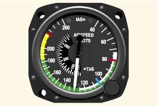

Друзья я не понял о чем вы. Каждый пилот знает  свой "критический" двигатель и скорость при которой самолет с запасом балансируется при его  отказе.(зеленая линия), но я о другом. Что произойдет с самолетом на взлете при отказе двигателя  если скорость самолета не достигла зеленой линии? А линии откуда появились? Кто то когда то видимо искал в полетах те скорости  при которых самолет может лететь и скорости при которых не может.В результате появляются цифры в РЛЭ , желтые зеленые и красные линии на приборах, а также "критические " двигатели. Вот я о той "критической"скорости при которой самолет не может лететь.Она конечно ниже зеленой и естественно зависит от многих параметров, в том числе критический двигатель встал или нет.  Что то не так?
Конечно есть! Спасибо за информацию,но это о трех и более двигателях. Мы рассматриваем двухмоторные поршневые
Как раз это об двухмоторном. "Критический" двигатель - это двигатель, при отказе которого создаётся наиболее разворачивающий и кренящий момент(чем при отказе другого). А Вы говорите о "минимальной" скорости при которой ещё можно компенсировать эти моменты рулями(в основном - это РН) при отказе "критического" двигателя. И обычно эта скорость(Vmc) обозначена голубой маркировкой на УС.
Пардон муа, как говорится.  Vmca, о которой идет речь, обозначается красной чертой. Голубой обозначается Vyse - " the best rate of climb speed with one engine inoperative" или скорость
для максимальной скороподъемности с одним отказавшим двигателем.
