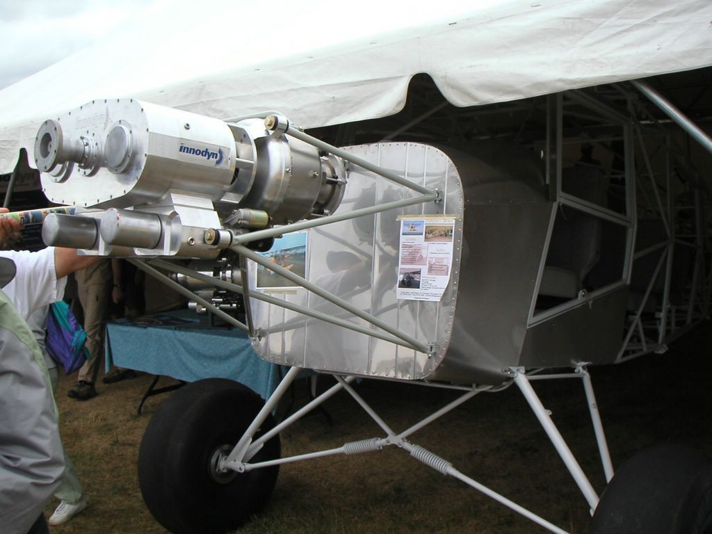

В 80х, когда в штатах было запрещено эксплуатировать однодвигательные самолёты в авиакомпаниях(регулярные пассажирские перевозки), компания Soloy создала двух двигательную(ТРД) ВМУ с приводом на один винт. Эти ВМУ должны были устанавливаться на Цессну 208"Караван".
Но вскоре это правило отменили для одномоторных самолётах с ТВД и эта система в серию не пошла.
Хотя сейчас на некоторые "самоделки" ставят такие экспериментальные ВМУ.

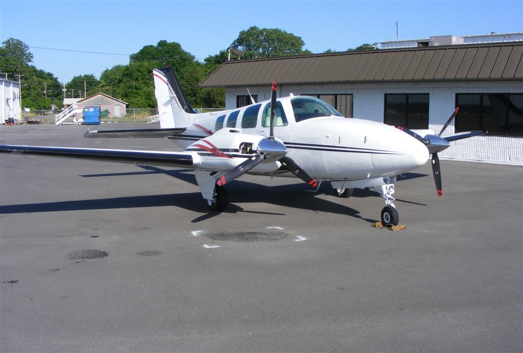

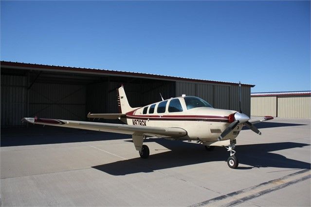

Пример - американские Beechcraft Bananza и Beechcraft Baron, оба "серьёзные" самолёты для скоростных и относительно дальних перелётов.
Beechcraft Bananza - одномоторный 6 местный самолёт с двигателем 300 лс.
Bechcraft Baron - практически тот-же(фюзеляжи одинаковые) 6 местный самолёт, но с двумя двигателями по 260 лс.
Baron в основном покупают те, кто часто летает для своего бизнеса или как "воздушное" такси, когда полёт отменить нельзя из за плохой погоды и им нужна повышенная безопасность полётов в СМУ.
На одномоторном в таких условиях при отказе двигателя только одна дорога - вниз на встречу с землёй и выбора нет. А тут ещё почти все пилотажные гироскопические приборы перестанут работать(их гироскопы раскручиваются от вакуумного насоса установленного на двигателе), а самолёт находится в облаках или в условиях плохой видимости.
На двухмоторном таких проблем не будет(всё работает от второго двигателя) и пилот на нём спокойно "дошлёпает" до ближайшего аэродрома.
