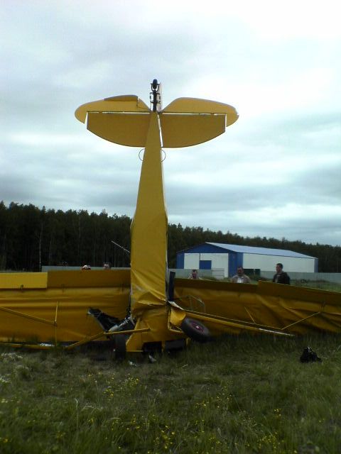

Слова на счет разворота и штопора беру обратно.
Не увидел я следов штопора...
Стоит прямо по взлету...
Стоит на крыльях...

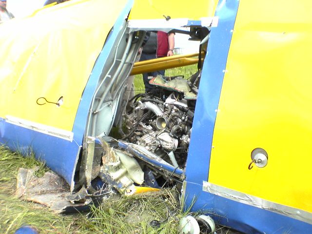

Мотор в кабине...
Земля не встретила пухом ребят...
Я был уверен, что при переворотах и кувырках капсула остается целой...
Но прямой вертикальный удар....

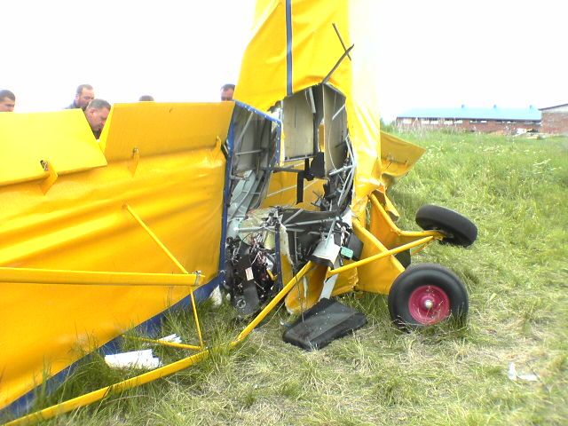

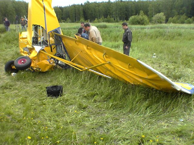

думаю что при потери всётаки немного успело заштопорить.впереди смоля свежая ямка видимо первоначальный удар. после отскочил на метр примерно и встал,при этом немного крутонуло немного. взглянув на консоль левого крыла.

Выскажу свои мысли вслух. Судя по тому что шасси сломаны на сжатие на них была большая нагрузка. Это значит что чисто вертикального удара не было.

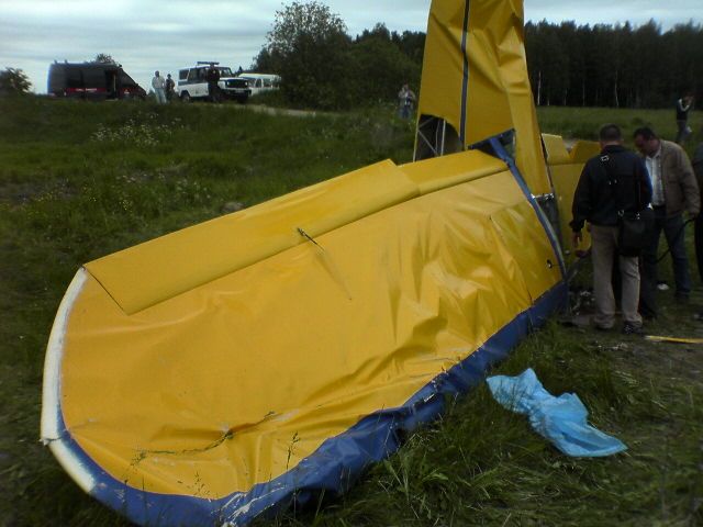

Сломана передняя часть правой плоскости крыла в районе законцовки, при том что передний подкос крыла не сломан, а задний сломан. Значит передний сработал на растяжение, а задний на сжатие, что также подтверждает сильный удар передней кромки правой плоскости крыла о землю. Сила от передней кромки передалась на передний подкос, относительно него крыло повернулось и от этого появилась нагрузка на сжатие заднего подкоса и он сломался.
1. Законцовка правой плоскости. Первая точка касания.
Судя по характеру загиба правой ноги шасси чувствуется что удар был принят сначала на првавую ногу, а потом на левую.
2. Правая нога шасси. Вторая точка касания.
Фото k14.JPG (63 KB | 3 ) Видно что фюзеляж изогнут дугой выпуклостью с левой стороны. Это также наводит на мысли что удар был справа,а центр масс полетел дальше и фюзеляж погнулся, эта же сила и повернула самолет, отчего сломались на сжатие оба подкоса на левой плоскости.
3. Третяя точка касания был капот самолета.
Предполагаю что был срыв в штопор в правую сторону.
Судя по углу если совместить эти 3 точки двигатель как раз попадает в кабину. Самолет не переворачивается на крышу так-как поступательная скорость не большая. Центр масс из-за двигателя оказывается в кабине и самолет остается стоять вертикально.
Ничего утверждать не буду и не хочу. Просто высказал свое мнение! Может пригодится.
