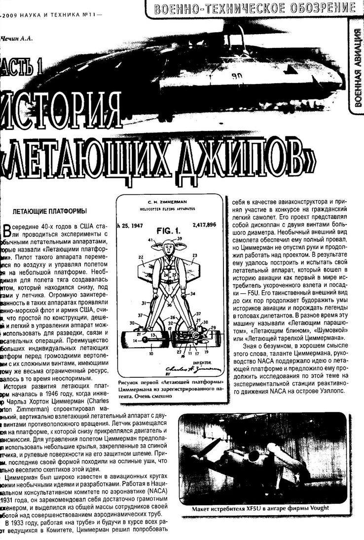

Ч.Циммерман проявил себя как незаурядный инженер, спроектировав успешно летавший экспериментальный самолёт с крылом малого удлинения  Воут У-173.
Однако, была у него и такая идея:
Что там, на рисунке, под нумером 41?:eek:

Напрасно смеётесь господа. По-моему , Микулин сказал ,что прорывная идея должна обладать определённой долей "сумасшедшинки"....недопустима професиональная зашоренность.,замыленность взгляда...необходима способность раскрепощённо фантазировать. Несомненно Циммерман обладал этими качествами и был широкоэрудированным специалистом.  Как аэродинамик он знал что существуют высоконесущие профили с Су порядка 6 на углах поряка 50 градусов.(до этого он занимался дископланами и аэродинамическими трубами). ПГО делают высоконагруженным и с малым Су по альфа. Он прикинул... а что можно получить от этих ушей допустим площадью 0,06 м2 на скорости порялка 100 км/ч?  Оказалось можно получить около 20кг...! а в комбинации с близкорасположенным крылом ещё можно получить дополнительнительную индуктивную тягу (эффект индуктивной тяги Батлера) Кроме того эффективный орган управления в крейсерском режиме без единой тяги управления....только головой.  В сочетании с современными средствами гиростабилизации  на околонулевых скоростях вполне реальный СЛА! Так субъективно оценил я ! ;)
Можно увидеть конкретный пример хоть одного такого профиля?

Как аэродинамик он знал что существуют высоконесущие профили с Су порядка 6 на углах поряка 50 градусов.(до этого он занимался дископланами и аэродинамическими трубами). ПГО делают высоконагруженным и с малым Су по альфа. Он прикинул... а что можно получить от этих ушей допустим площадью 0,06 м2 на скорости порялка 100 км/ч?Оказалось можно получить около 20кг...! а в комбинации с близкорасположенным крылом ещё можно получить дополнительнительную индуктивную тягу (эффект индуктивной тяги Батлера) Кроме того эффективный орган управления в крейсерском режиме без единой тяги управления....только головой.В сочетании с современными средствами гиростабилизациина околонулевых скоростях вполне реальный СЛА!
Начнём с этой аэродинамической силы. Она создаст опрокидывающий момент вокруг ЦМ на плече примерно...1 м. Чем будем его уравновешивать? Не говоря о том, 20кг приложенные к голове вперёд или назад предельно нагружают шею и могут её свернуть, в случае резкого срыва на одном ухе ! ;)
Стоять на 2-х ВМУ, в клубах пыли и мусора, уже малоприятно, а как ими управлять-то? Как добиться устойчивости хотя бы?

@ henryk
И кто там стоит на 2-х ВМУ?
Я вижу, что Ив Росси летает подцепившись к миниатюрному самолёту-ЛК, с реактивными двигателями закрепленными под крылом. Взлетать он сам не может, садиться-тоже. Могли бы уж прицепить видео с полётом на реактивной платформе! Всёж как-то ближе к упомянутому патенту! :p
Или-ещё ближе https://ru.wikipedia.org/wiki/Hiller_VZ-1_Pawnee
Это не здраво, точнее-бредово!
Ещё бредовей думать что такие "уши" в горизонтальном полёте на большой скорости выдержат шейные мышцы человека )))
  Поверхность управления надо или сильно уменьшать, или смещать ближе к шее + сделав их стреловидными...          (ну это ...только мой взгляд конечно)))
lav
Начнём с того ,что я разглядел в этой комбинации схему утка....а в этой схеме указанный момент не опрокидывающий а необходимый балансирующий.Да и вообще ...без полёта фантазии и с хилой шеей на таком аппарате далеко не улетишь ... :)
Это точно, тут основная надёжа на фантазию! кстати, Ив Росси при полётах на своём реактивном крыле, использует голову в шлеме для создания управляющих моментов для управлению по курсу. Обходится без чебурашкиных ушей. :)
Ну да, головой.
Привяжите к своей голове канистру с 20 литрами воды и покрутите головой этак полчаса.
Но не вертикально, а ляжьте на живот и покрутите.
