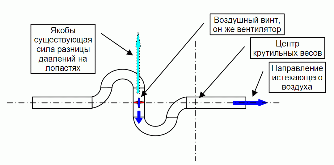

А теперь проделаем следующий  эксперимент.
Возьмем длинную трубу импеллера и изогнем её уже в виде как представлено на рисунке ниже
И вот эту кракозяблу мы установим на точнейшие крутильные весы.
Как Вы догадались, якобы существующие по Вашим понятиям силы разницы давлений на лопастях (бернулевской природы) должны действовать поперек этой штуковины, и если они все же проявятся в реальной жизни, то вся эта штуковина попытается повернуться показав справедливость действия сил разницы давлений.
Как Вы думаете, что покажут крутильные весы?
И второй вопрос.
Если с помощью всяческих ухищрений измерить отбрасываемую массу воздуха и её скорость истечения, то какую часть из этой тяги, полученной путём расчетом через вычисление импульса, будет занимать якобы силы давления на лопастях.
Подсказка.
Бернулепочитатели твердо Вам заверят, что вся тяга воздушного винта приложена к самому винту и совпадает с его осью вращения (смотри рассуждения выше посты №19, №24, №26 И №30).

SAD сказал(а):
Я Вас правильно понял?
Вы меня правильно поняли.
Айхузнт. Всё будет зависеть от конфигурации "кракозябры", сиречь воздушного тракта, он же труба, т.к. известно, и об этом [highlight]неоднократно[/highlight] говорил Жорж:, что "тягу в ВРД создают ВСЕ элементы воздушного тракта!!!" Таким образом невозможно однозначно ответить на Ваш "вопрос с подколом"(с) Н.Гулиа. При одной "степени кракозябрости" труба отклониться в одну сторону, при другой - в другую, при третьей - вообще не отклонится.
А я не знаю! ;D Никто таких замеров/опытов не проводил (т.к. нах. никому сие не нать, интересен конечный результат). Хорошее ТЗ под получение окуенных бабок под исследовани для какой-нить Аэрокосмической Лаборатории НАСА или ЦАГИ. Ваше авторство ежели что подтвержу за малую маржу. ;)
Меня, признаться, больше интересуют Ваши возражения по поводу моего "ньютоновского" отлупа бернулененавистнического постулата про "трубы и ОТКРЫТЫЕ пространтства" ;D
Я уточню задачу.
На моем рисунке в посте №37 ось крутильных весов перпендикулярна плоскости рисунка и проходит через точку лежащую на оси симметрии той "краказяблы", а длины входной и выходной трубы достаточны для того, чтобы не нарушать осевую симметрию как входящего, так и выходящего воздуха.
Этакий чистый эксперимент по поиску следов воздействия сил разницы давлений на лопастях воздушного винта.
Ваш ход, сэр.
Вот и поставь простенький эксперимент. Хотя бы с вентилятором от ПК. У тебя, пенсионера, времени до ..., а человек работает, семьей занят. И не на твоем знойном юге, а много северней и восточней.
