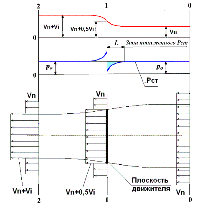

Уважаемый JohnDoe, Вы пригласили меня "пободаться" на почве причин возникновения аэродинамических сил при обдуве тел воздухом, но так и не ответили куда подевалась якобы сила тяги воздушного винта внутри "хитро" изогнутого канала импеллера.
Так вот [highlight]основываясь на незыблемом правиле "пофигизма"[/highlight]- то ли крыло движется, то ли воздух (это я признаю как и все нормальные люди) ответьте:
1. На лопастях того вращающегося воздушного винта внутри импеллера действуют или не действуют законы Бернули?
2. Эти законы Бернули утверждают, что на лопасти действует разность давлений из за разности скоростей обтекания воздухом лопастей "сверху" и "снизу", ДА или НЕТ ?
3. Эта разница давления на лопасти согласно утверждения аэродинамиков (исповедующих бернулевскую природу возникновения аэродинамических сил) порождает эту самую полную аэродинамическую силу, ДА или НЕТ ?
4. Так все же почувствуют ли крутильные весы эту самую якобы силу тяги воздушного винта внутри изогнутого канала импеллера или не почувствуют?
5. Обладает ли правильный (прямой) импеллер удвоенной тягой
         а) за счет бернулевской разницы давления на лопастях и
         б) за счет реактивного отбрасывания воздушных масс воздуха
На последнй вопрос я и сам за Вас отвечу:
Ипеллер не прибавит тяги за счет бернулевской разницы давления на лопастях.
Если не верите, соорудите тот "изогнутый" импеллер что я привел на рисунке и проведите эксперимент по поиску следов бернулевских сил тяги.
Это касается всех тех, кто продолжает брызгать слюной, по сути оказавшись импотентом от науки.

@ Anatoliy, я Вам даю ответы, но Вы с завидным упорством продолжаете повторять одни и те же вопросы. Чего Вы этим хотите добиться? Перековать меня в свою веру? Дык не выйдет таким макаром. Хорошо, ещё раз:
1. ИМХУ, действуют В КОМПЛЕКСЕ С ДРУГИМИ!!! Выделенное хорошо видно?;
2. ДА! На лопасти "нормального" ВВ - больше, на лопасти импеллера - меньше в силу кострукивных особенностей(импеллер вообще может иметь крыльчатку из плоских, не имеющих профиля пластин, "воткнутых" в ступицу под углом и иметь при этом сносный, пригодный для определённых применений КПД);
3. НЕТ. Т.к. ПОЛНАЯ АЭРОДИНАМИЧЕСКАЯ СИЛА ЕСТЬ СУММА ВСЕХ АЭРОДИНАМИЧЕСКИХ СИЛ. [highlight]"БЕРНУЛЛИЕВСКИЕ" - ОДНА ИЗ МНОГИХ!!![/highlight] Разглядели?!!;
4. Нихрена они не почуствуют Т.к. разница давлений на входе и выходе импеллера мала, едва сотня Паскалей(не "кило", а именно одиноких ПАСКАЛЕЙ!!!);
5. Нет, это КРИВОЙ ИМПЕЛЛЕР БУДЕТ ОБЛАДАТЬ МЕНЬШЕЙ ТЯГОЙ;
Далее.... Сооружайте сами какие хотите импеллеры. Я выше, и РАНЬШЕ Вас, Вам предложил провести гораздо менее затратный опыт:
1. Взять любой понравившийся импеллер и замерить у него тягу;
2. Присобачить к  этому же импеллеру на вход "кривулину", обеспечивающую ему забор воздуха с разворотом на 180гр. Замерить тягу снова;
3. Опубликовать фото, описания и результаты опыта;
И не надо пытаться отсутсвие аргументов прикрывать многократным повторением вопросов. Впредь, я просто не буду отвечать. И заметьте, это не бернулевцы, а Вы ньютоновцы, после моего и Жоржа отлупов стали переводить спор в скандальную плоскость. Более, до опубликования результатов опыта, либо других внятных аргументов отвечать на дупы не стану. Извините.
Я задаю одни и те же очень простые вопросы лишь потому, что на них либо не отвечают импотенты от науки продолжая брызгаться слюной от злобы за своё слабоумие, либо не правильно поняв вопрос отвечают невпопад, как это сделали Вы.
Поясняю.
Вопрос первый: " На лопастях того вращающегося воздушного винта внутри импеллера действуют или не действуют законы Бернули?"
Надо было ответить "ДА, ДЕЙСТВУЮТ", потому что все остальные процессы только будут несколько снижать абсолютно точные, математические значения результатов действия обтекания лопастей воздухом.
Вопрос второй:
"Эти законы Бернули утверждают, что на лопасти действует разность давлений из за разности скоростей обтекания воздухом лопастей "сверху" и "снизу", ДА или НЕТ ?"
Достаточно было ответить только "ДА, ЭТИ ЗАКОНЫ БУДУТ ДЕЙСТВОВАТЬ". То есть они будут вызывать разницу давлений "сверху" и "снизу" лопастей, что может быть подтверждено с помощью встроенных в лопасти датчиков давления.
И все. Вас же не спрашивали про форму лопастей, их название (лопасть или лопатка), их число, относительную толщину, профиль лопасти, углы атаки элементов лопасти и про кривые руки изготавливающие эти лопасти.
Вопрос третий: "Эта разница давления на лопасти согласно утверждения аэродинамиков (исповедующих бернулевскую природу возникновения аэродинамических сил) порождает эту самую полную аэродинамическую силу, ДА или НЕТ ?"
Могу Вас разочаровать. На теле обтекаемом воздухом возникает одна единственная сила - полная аэродинамическая сила. Это уже потом мы сами раскладываем её на удобные нам компоненты.
Но до сих пор аэродинамики рассчитывая эту аэродинамическую силу используют распределение давления по поверхности обтекаемого тела разбивая её на составные части и вводя в формулы специфические коэффициенты учитывающие некоторые параметры как самого обтекаемого тела, так и среды, которая обтекает это тело. Причем используя это распределение давлений аэродинамики точно рассчитывают точку  приложения этой самой силы, называя её ЦЕНТРОМ ДАВЛЕНИЯ. И эту точку приложения силы они "садят"  на хорду профиля.
Вопрос четвертый: "Так все же почувствуют ли крутильные весы эту самую якобы силу тяги воздушного винта внутри изогнутого канала импеллера или не почувствуют?"
Вы так и не поняли что я у Вас спросил.
Поясню. Тот изогнутый импеллер имеет ось симметрии, а ось крутильных весов проходит именно через эту ось симметрии импеллера. Крутильные весы настолько точны и чувствительны, что наши древние физики-первооткрыватели с их помощью вычислили гравитационную составляющую и измерили давление света.
А Вы приплели разницу давлений на входе и на выходе импеллера, показав своё непонимание заданного вопроса. Такая "замысловатая" форма изгиба должна исключить всякую несимметричность входного и выходного потока воздуха, а на показание крутильных весов осевые силы не окажут воздействия. Так что при появлении хотя бы каких было признаков боковой силы якобы существующей тяги воздушного винта внутри импеллера крутильные весы отреагировали незамедлительно.
Но в силу бытующих представлений о природе возникновения аэродинамических сил эти весы должны были показать полную силу тяги того воздушного винта внутри импеллера.
Так вот крутильные весы не покажут никакого воздействия, то есть они покажут отсутствие тяги того воздушного винта внутри импеллера.
И это повод для переосмысления природы возникновения аэродинамических сил, а не повод для обид за поруганного Бернули, за свои наивные заблуждения, и вовсе не повод для оскорблений того, у которого другая точка зрения, подтвержденная многими фактами.
