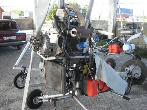

Есть двигатель запорожца. Пойдет он хотя бы на аэросани? Не замерзнет зимой? Может кто нибудь занимался переделкой под винт, просто интересно, стоит возится или нет.

я делал почитай http://www.reaa.ru/cgi-bin/yabb/YaBB.pl?num=1129652255  но не советую, он сложнее девяточного в 2-3 раза, а легче максимум на 20-25кг

какой  смысл  на  сегодняшний  день  -  возиться  с  антикварным  и  убогим  мотором  от  запора ?   Сейчас  разных  моторов  гораздо  более  привлекательных  немало....  На  тему  применения  первого  попавшегося  мотора  с  разборки  -  вот  фото  например  -  дельталёт  с  моторм  от  Фиата....  Вещ  тоже  не  оптимальная  возможно  -  но  доказательство  лозунга  -  халява  священна.  Редуктор  сперва  был  поставлен  от  Бурана  авиа.  Был  такой  -  мелкосерийный  шестерёнчатый....  Его  порвало  нафиг  -  как  тузик  грелку....   Ну  и  пришлось  на  нормальный  редуктор  владельцу  раззориться....

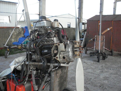

Я был тогда в Туапсе в 2001 г. вместе с Малышевым на спортивных сборах.Действительно,приехал на аэродром(Агой) мужичек,привез аппарат с "Запорожцем".Всячески хвастал какой он у него мощный,экономичный и т.д.Кое-кто по своей наивности после возвращения с югов и кинулся "Запорожцы" скупать... ;D  Но чудес-то не бывает! Да,двигатель у того мужика заводился,работал.Но был ньюанс. Никто не подумал,а почему этот товарищ не продемонстрирует свой чудо-мотор в воздухе? Строгих ограничений на полеты не было. Поездил по полосе туда-сюда,и все.НЕ ЛЕТАЛ ОН! А почему-догадайтесь сами...

почему не летал?? хорошо даже очень хорошо летал, крыло мейджик 16 кв, движок очень даже хороший, на нём только и можно спокойно в горах летать , надёжный и экономичный. аппарат что вы видели синего света с двойным пилоном , сборка узлы и детали ,тоже соответствующего качества. если бы перешол взлётку и подошол к зданию гражданского вокзала то увидел бы и самолёт с запоровским движком.
запор хороший двигатель для дельты (бюджетный)

владельца этого аппарата завут Александр Петрович, и некого для облёта он не искал. У него самого налёт часов в разы больше чем у многих участников  форума. аппарат повторю ещё раз,,,. летает с двигателем заз и очень надёжен.
в двигателе установлен самодельный коленвал с увеличеным ходом поршня. винт без редуктора.
А можно подробней про коленвал?
