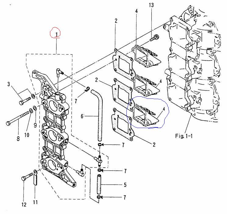

Еще прийдется подумать над рычагами управления карбюратором, наверно это более выгодный и простой способ - разворот карбюратора с доработкой  рычагов, на рисунке обведенное синим позиция №4 я так понял это лепестковый клапан?
Orca
Я люблю строить автожир и ходить по рекам
Да это корпус лепесткового клапана

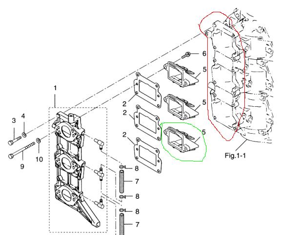

Изучал документацию и много перебрал вариантов по установке карбюраторов при положении двигателя в горизонте - возникла масса вопросов
Т.к. видно из документации карбюраторы расположенны непосредственно на картере двигателя место крепления обведено красным, наличие лепесткового клапана(обведено зеленым) также наводит на мысль -прийдется разворачивать двигатель в горизонт картером вниз т.к. возможно эти клапана имеют инерционность, если нет то простейший способ развернуть двигатель картером вверх и  использовать  вертикальные карбюраторы но по вертикальным карбам для двухтактников ничего ненашел в нете.
Может у когото есть какие мысли идеи, да если кто знает какие либо вертикальные карбюраторы для двухтактников подскажите.
да им пофиг хоть в какую сторону ставь, они и работают потому что там до определённого предела (7000-8000 об/мин) энерционности у них  нет, а вообще если настолько не шариш в этом, так лучше заплати спецам, их в каждом городе есть :)
AeroM
Знающий не спорит ....
да им пофиг хоть в какую сторону ставь, они и работают потому что там до определённого предела (7000-8000 об/мин) энерционности у нихнет, а вообще если настолько не шариш в этом, так лучше заплати спецам, их в каждом городе есть
Возможно Вы более разбираетесь в двигателях тохатсу, и знаеете какой там именно стоит клапан, на мысль об инеционности клапана натокнуло расположение его относительно горизонта, если ему пофиг зачем тогда конструкторы расположили его под углом гдето в 45 град относительно горизонта - можно было тогда поставить в 90 градусов и не делать откос ;)
