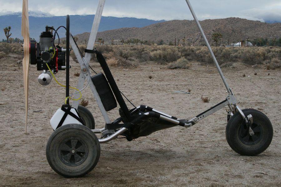

Для начала попробую использовать родные карбы - через переходник, если конечно же ненайду подходящих вертикальных карбюраторов с падающим потоком горючей смеси, есть вопрос и по мотораме под двигатель , может ее зделать как здесь вертикально
