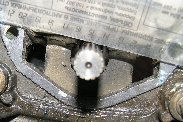

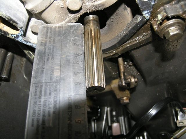

Щлицы эвольвентные . Можно липовым конусом снять все размеры предварительно , потом уточнить по справочнику.

Размеры шлица, сниму как сделаю болванку 22мм диаметром - фото потом выложу

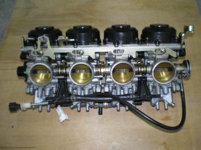

Для двухтактных двигателей с числом цилиндров более одного важно соблюдать правило - каждому цилиндру свой карбюратор! При этом впускные тракты должны быть с одинаковой геометрией - длина, площадь поперечного сечения и т.д. Один карбюратор с патрубком, как в #79, это удобно, но неграмотно.

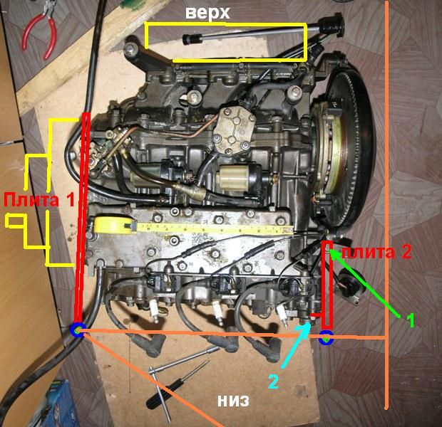

винт казанский 1,68 трех лопастной исть ВК-5, вот насчет редуктора навено нуно найти спеца(расчитать то я расчитаю) но сделать станков нетуть, да и с креплением на мотораму не определился - проблема с отсутствием заводского крепления в горизонт двигла, пришла фотка вала дейдвуда но никак немогу ее заразу с телефона скинуть в комп  :STUPID глуки какието

Стандартный эвольвентный шлиц... По виду.
Что до конструкции редуктора - можно изготовить плиту, которая встанет на стандартные места крепления моторной головы к ноге.
В этой плите - поставить фитинги для подключения шлангов охлаждения и ее же использовать для редуктора...
И к ней же крепть подрамник.
Другой вариант - использовать винты крепления головки к блоку - и заменить их на винты с увеличеено головкой в которой может быть сделана резтба для крепления к мотораме...
Этот вариант приемлемей - вот примерное решение, только с другой стороны узкая с поперечиной плита там поз.1 это станадартное заводское крепление для вывешивания двигателя на нее сделать основной упор - поз. 2 крепление термостата добавит гориз.жесткость

Народ выручайте кто что знает вот об этих питерских вертикальных мембранных карбах - хотябы как их зовут http://www.snowmobile.ru/forum/viewtopic.php?f=1&t=19019
нехочу делать пауков и врочее патрубное производство...
