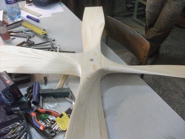

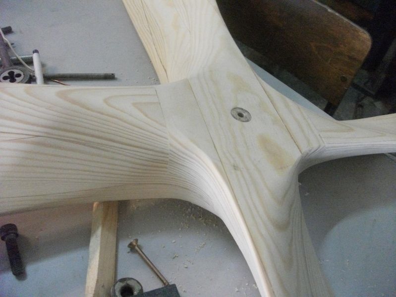

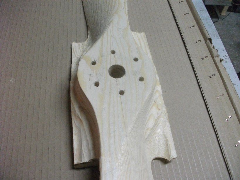

Поступил от парапланеристов для копирования винт, 1300 для РМЗ 500, переклей береза-бук. Мне не очень понравился профиль и неровности связаные с неоднородностью материала. Доработал профиль, все из бука, и винт показал ту-же тягу, но оборотов меньше на 150. Сейчас сделаю следующий  с меньшим установочным углом и расчитываю поднять обороты и тягу.На этом модернизации завершатся и буду ковать свой вариант с нуля.

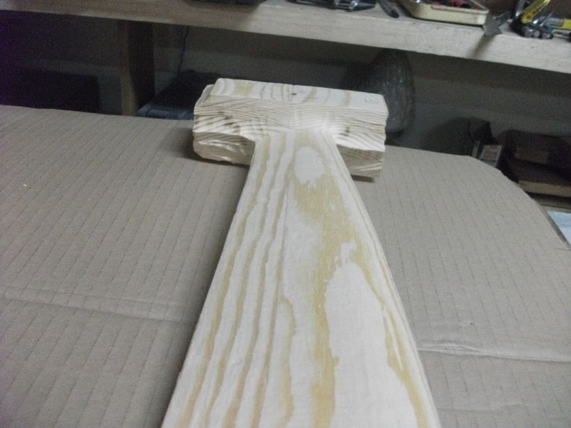

Плохо видно на фото, это заготовки винтов из одной доски ?
Конечно нет .По толщине 3 "дроки " по 20 мм . А места склейки невидно потому, что доски подобраны с идеально горизонтальными годовыми кольцами . ( фото идеальных досок см. выше есть  их фото :) )
Танков
Я люблю строить
Барнаул

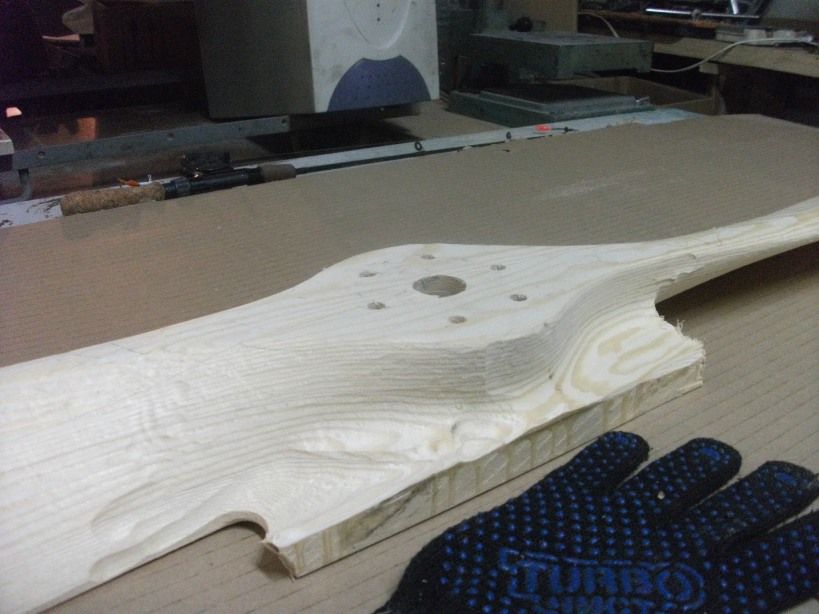

Мне гораздо удобнее шуровать фрезой поперек весла.И не сразу до упора, а послойно- нет шальных зарезов.
Так мы тоже поперек , это уже чистовую обдирку по вдоль и поперек - чередуя .
Зарезаюсь тоже послойно 1-2 см. ( фреза такая " полушар " высотой 1,5 см. )  поперечными прорезами с шагом 10-15 см. затем скалываю "мясо " дабы не драть это все фрезой ,на тыльной стороне .
Странно, я смотрел в книжку, там вроде в разбежку нужно.
Ну я по крайней мере делаю так. (на "идеальные доски" не претендую :) )

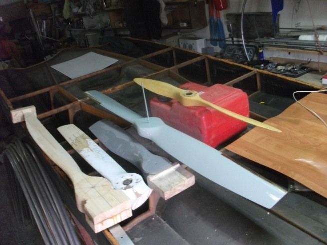

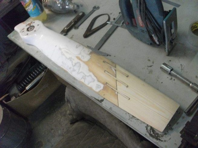

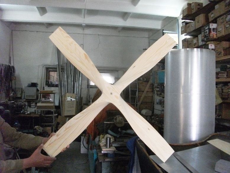

Вот так ремонтируем ( реанимируем ) сломанный винт для того чтобы с него скопировать .
Ну и помаленьку растет коллекция моделей винтов .
Слева направо .
1,85 м на хонду или цузуку 100лошадей .Тяга предпологаемая  по словам  250 кг
1,39 м. на РМЗ-640 с редуктором 2,2  тяга 90 кг . Факт. проверенная .
1,22 м. на 4 такт. китайца с редуктором 2 ,  15 лошадей в кольце ) тяга 55 кг.
1,45 опять на РМЗ-640 модернизированный . Тяга ожидаемая 100 кг .
1,1 м. на безредукторный РМЗ-640 . Тяга на месте 65 -70 кг. Очень интересный винт , я на нем летал на переделанном в мотопланер  ЛаК -16 ,  и на "Бланике " с двумя такими винтами .( два РМЗ-640)
Ну и не вошедшие в кадр :
1,51 на 4 такт китайца 15 лошадей ( без кольца ) тяга 55 кг
И наконец 1.72м.  на РМЗ-500 с резонатором и моим  редуктором, поликлин 14 ручьев . Тяга не менее 160 кг.
Величина тяги на месте . И не забывайте ,что это спец винты для наземных апаратов ( аэросани,аэроглиссер ,СВП .....)

Спец заказ на 4 тактного "китайца" 22 лошади .
Диаметр 1,22 м.
Тягу узнаем позже после испытаний .
