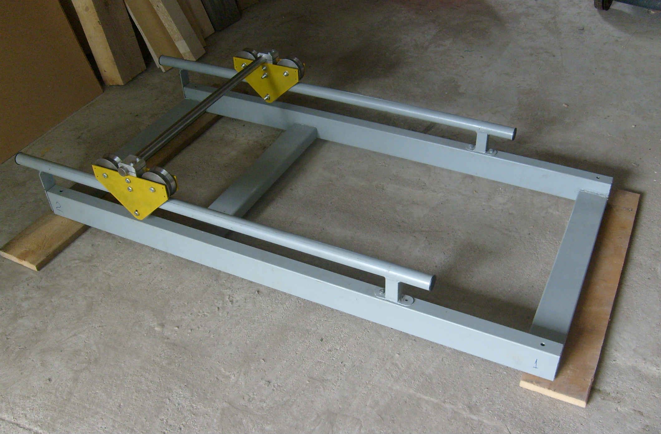

Alex54
Хлипковато.. +- 3мм,  ожидаемый результат :)
Да ладно. Основание профильная труба 40*80*3, направляющие Ф32*3,5. Каретку покатал, вроде ничего. Правда на каретке ещё фрезер будет с противовесом. Посмотрим
alex-vld
Быстрее, выше, сильнее
Владивосток
И все это из говнолина, валы как правило шлифованные и каленые, а основание чугун/бетон. Когда все соберете чудес не ждите, все будет зудится и болтаться, качества копий можно не ждать, производительности тоже.

симпатичная конструкция, а главное будут работать :)
Обращайте внимание на мелочи...

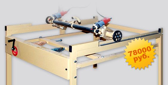

Порнография за 78 тыр... Особено если посмотреть на бормашинки... Не представляю даже, сколько часов будете елозить по ясенневой заготовке для 2х метрового пропеллера...  ;D
Для хорошей работы желательно шпиндель от
2кВт и выше.... Или циркулярные пилы..
