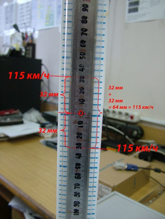

А что указателя воздушной скорости нет на борту? С начало по приборам , после можно по ощущениям.
г.Тула
По УСке можно ориентироваться, только она иногда такую охинею показывает!! ;D
Смените УС или скорее всего пвд. УС по статике хорошо работает. Трубка вентури. Во что знаю. Красные крылья ими торгуют.http://www.reaa.ru/cgi-bin/yabbA/YaBB.pl?num=1458374967 Я уже несколько лет летаю с браунигером Ай ку уан плюс. Точность +- 1км и быстродействие. Вообще вещь рекомендую.https://www.flytec.ch/en/devices/paraglider-hang-glider/element-speed/overview.html
