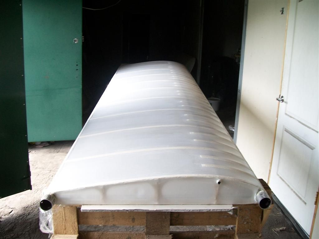

Уважаемый,Байкал!
В технических спорах обычно используют аргументы подтвержденные цифрами ,что я и сделал когда вы выразили сомнение в прочности сварки и всего узла в целом. Обычно в таком случае надо или признать свою ошибку или их опровергнуть   или хотя бы промолчать.

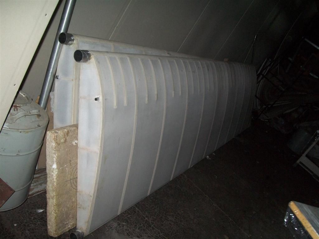

Но подковаться все-таки нужно... Эти же "старики-разбойники" - они же по нескольким ответам тут же легко вычисляют реальный опыт человека. Ставит сварку на отрыв - рисковый. Не обрезает маркировку материала - жадный. Не убирает заусенцы - торопливый. Называет комплектом два крыла - неграмотный. А неграмотный страшен тем, что никогда невозможно предугадать, где он еще чего не знает и, не задумываясь, сделает.
Ну, а дальше у них по настроению: или расстрелять за плетнем, или измываться дальше. Проходу больше не дадут.
Еще не спрашивали, почему диагонали стоят именно так, а не наоборот? Будьте готовы объяснить, почему поставили трубы с работой на сжатие. Я вот лично не нашел на виде сверху лонжерона механизации, который есть на сечении.
Лучше всего, конечно, взять комплект "крыльев"(правильно - консолей), да и нагрузить эксплуатационной, а потом расчетной нагрузкой(только не забыть правильно сориентировать к горизонту для учета горизонтальной составляющей). И - сфотографировать.
Тогда и покупателю - приятно, и Вам - спокойно, и "злопыхатели" - утрутся. Вы же знаете, что к каждому производителю авиатехники рано или поздно придут, поэтому данные протоколы и фотографии Вам очень крепко могут помочь.
Кстати, выявится интересная особенность этого крыла: при увеличении нагрузки будет возникать деформация не на уменьшение угла атаки, а на его увеличение, т.е. на увеличение этой самой нагрузки и, соответственно, перегрузки.
  Да, я тоже обратил на это внимание.
Даже исходя из того что хорда элерона переразмерена, полностью погасить разницу в нагрузках на передний и задний лонжерон она неспособна, нагрузка на передний лонжерон даже при предельно задней центровке (например 33%) всё равно окажется выше чем на задний лонжерон... что и приведёт к увеличению крутки в положительную сторону.  Таким образом в критической ситуации на больших углах атаки, например в энергичном вираже или на выводе из пикирования, срывные характеристики будут дополнительно ухудшаться.
  Дальнейшая ситуация будет напрямую зависить от вашего умения выходить самолёт из штопора.

Извиняюсь за вмешательство в дискуссию, но по моим расчетам заваленные параметры по перегрузке и массе самолета не могут быть таковыми при указанном диаметре трубы, даже при толщине стенки 4 мм.
Если я не прав, приведите расчет трубы на изгиб, пожалуйста.

Так вы сути не понимаете?Причём здесь отвалится?При понижении температуры аллюминий имеющий достаточно высокий коэффициент теплового расширения сжимается и начинает сжимать деревянные нервюры... которые начинают коробиться, принимать S-образную форму и даже тупо ломаться, что и происходило у Буевича..и на какуринском крыле происходило тоже самое.
Сергей летом этого не будет? Потом он же клеит их на клей для автостекол, у стекла с металлом тоже разные тепературные  расширения, не говоря о том как кузов деормируется при разных нагрузках и ничего стекло стоит,  наверное просто надо както гарантировать толщину клеевого шва, чтоб деревяшка прямо не упиралась в трубу осталось место для деформации резины
