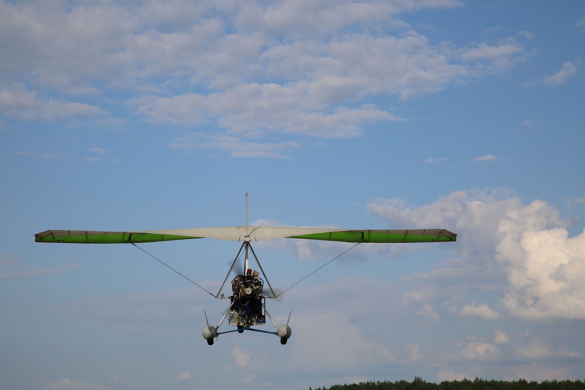

А у мена вроде получилось ... :~)
Аппарат стоит ровно в любом крене, и работа двигателем не оказывает влияния (тьфу тьфу).
После облёта крыла в "ВМ",
ещё весь дельт в сборе протестировал Володя Леуськов.http://www.youtube.com/watch?v=53t67YDYqzQ
Вот только мне не понятно рассуждение Владимира : как крыло ( с таким грузом на подвесе) в нормальном полёте может поднырнуть под поток . Когда нижняя и верхняя плоскость крыла меняется местами.
[highlight]Он сравнивает это явление с парусом яхты при заходе ветра...[/highlight]
Я много ходил на яхте, но поломав башку, в течении месяца, так и не нашел сходства - не те скорости, разные конструкции и методы управления да и нет никакой стабилизации помогающей парусу и т.д.
Да, -  вот это перлы от тест-пилота..... ;D
Это может произойти только в том случае если произойдёт срыв потока, только нужно говорить о верхней и нижней поверхности крыла, а не плоскости, НО это может произойти только на критических углах атаки, как при потере скорости, больших углах атаки - сваливание, так и на скорости, малые углы атаки - пикирование, но этот режим считается критическим т.е. не нормальным.
  Сравнивать парус яхты и крыло дельты не корректно, и мне кажется что это очередная попытка облить грязью производителя этого крыла. :IMHO
Это конечно хорошо, но что то мне не верится - или тяга мала или РУДом мало работаете
Тяга около двухсот кг. (вроде ничевошная) , Леуськов, Я и мой друг поочерёдно пробовали менять обороты в крене - стоит нормально !
Но перед этим я долго экспериментировал с вектором тяги.
В данный момент он (вектор) почти  не заметно смотрит вправо, при левом винте + большой вес аппарата.(500 кг)
Так что возможно угадал. :D
Основная Володина претензия к крутке крала , она на фото выше.
К конечно можно ослабить поперечину или укоротить консольные трубы, но меня и "ВМ" такое положение вполне устраивает  :cool:
Нормальная у вас крутка, ни чего не делайте, крутку формируют не только ослаблением поперечины или обрезанием консолей.
Возможно вы угадали с вектором тяги и ещё помогают кили, я вот тоже думал их поставить, но блин будут мешать при моём способе перевозки.
