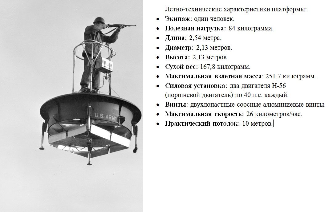

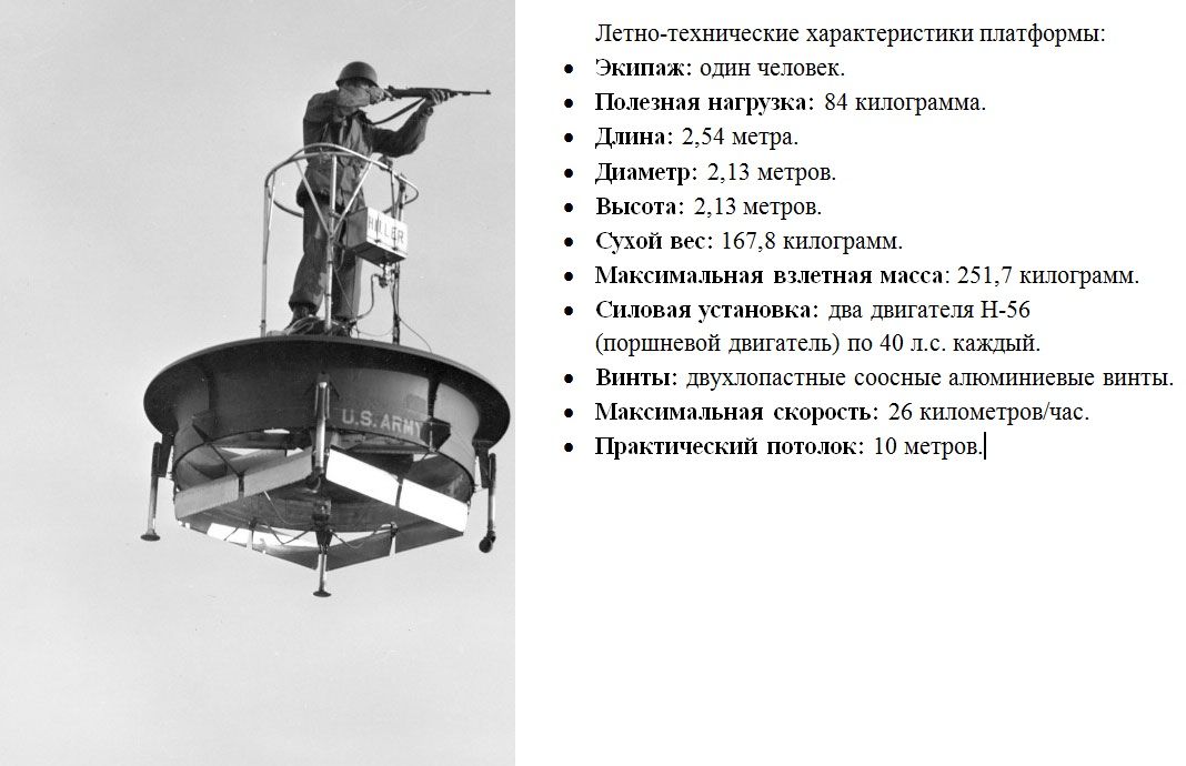

Как раз таки сверху будет устойчивее. Обратите внимание на разработки 50-60 годов- там пилоты сверху винта, а не под
1. сколько штук летающих экземпляров этого конструктива в наст. момент - 0,0.
2. сколько штук летающих экземпляров парапланов/паралетов/аэрошютов/квадрокоптеров/мультикоптеров и пр. - сотни тысяч и постоянно возрастает.
