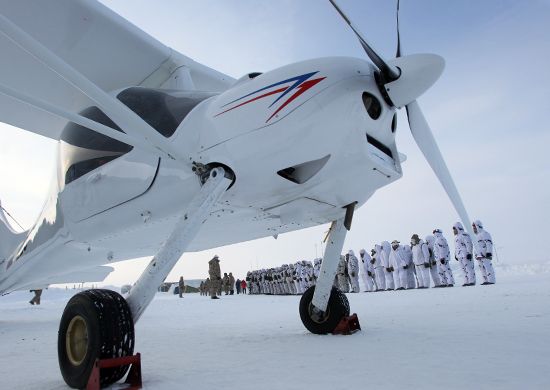

Проект МАИ-223 "Китенок", долгое время скрывавшийся во мраке неизвестной тайны, всплыл по рубку и продемонстрировал свое новое, устрашающее лицо посреди Северного Ледовитого океана:
"Для обеспечения действий десантированного 14 марта 2014 года на остров Котельный (архипелаг Новосибирские острова) парашютно-десантного батальона Ивановской 98-й воздушно-десантной дивизии ВДВ численностью 350 человек был привлечен легкий самолет МАИ-223 "Китенок" - сообщает Центр анализа стратегий и технологий в блоге bmpd.livejournal.com
Легкий самолет МАИ-223 "Китенок" в обеспечении учебного воздушного десанта на остров Котельный (архипелаг Новосибирские острова). Интересно, что самолет имеет не лыжное, а колесное шасси. 14.03.2014 (с) министерство обороны России
