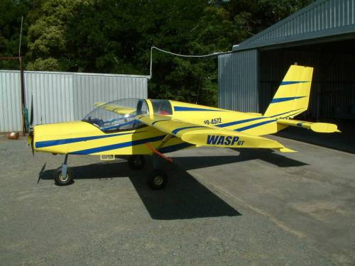

А  не  у  кого  не  пришла  мысль  использовать  данную  схему  под  сельхоз  вариант?  Помоему  неплохо  вышло  бы  если  стандартный  химбак  расположить  прямо  под  крылом  и  несколько  увеличить  площадь  крыла.  Соответственно  субарик    лошадей  за100  поставить,  а.....
Lapshin
Да,химик по такой схеме получился бы,что надо - в МАИ я (под моим началом,имеется в виду - не один-таки) даже разрабатывал такой проект под названием МАИ-215.

Жаль  ,  что  затормозили  ,  нутром  чую  машина  с  большими  возможностями  была  бы.
Lapshin
Видите ли - МАИ-215 проектировался для замены на том же
производстве выпущенной большим тиражом Авиатики:однако в то время для РСК "МИГ" выпуск малой авиации стал уже неинтересен,а для менее оснащенных мощностей конструкция самолета не была приспособлена.

Теперь  понятно  почему  самолет  с  таким  относительно  малым  крылом  несет  такую  нагрузку.  Вероятнее  всего  без  точных  чертежей  повторение  этого  самолета  будет  сходно  с  изготовлением  летающей  лаборатории.  Но  схема  ,  расположение  кабины  и  крыла  очень  привлекательны  и  могут  послужить  не  плохим  примером  для  возможных  разработчиков  новых  сла.

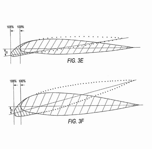

Кстати  ,  а  какой  тонкий  профиль  у  этой  птички?
MFI-15               NACA 23012
MFI-17                NACA 23012
MFI-9                   NACA 23008.5
Подумалось:
Может для того и используют такой "хитрый" и тонкий профиль, что бы компенсировать большее сопротивление миделя фюзеляжа, вызванное вертикальной посадкой пилотов? ;)

Мне кажется все было проще, имелся готовыи цельнотянутыи профиль для лонжерона и сделал крыло под него, примерно так описывается в однои из ранних статьеи. Поначалу самолет не очень и хотел то взлетать, потому модифицировали профиль. Кстати первоначально использовалась обшивка из толстого листа магниевого сплава потому всего 7 нервюр. Реальность проще :)

Да никаких чудес от такой модификации ожидать не следует:на самом деле здесь намертво закреплен отклоняемый носок,широко применяемый в современных самолетах (хоть в том же Су-27),что дополнительно искривляет среднюю линию профиля с соответствующим изменением моментных характеристик бывшего безмоментным NACA 230 - кстати это сдвигает эксплуатационный диапазон центровок назад,неясно зачем.
