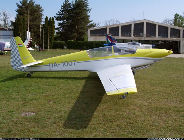

Интересно, фюзеляж обшит фанерой или это какой-нибудь диагональный ламинат?
kiteserg
Заволжье
Совершенно верно, это переклей шпона. Технология сложная(. Просто на фотографиях вроде обводы достаточно мягкие, хотя поверхности несложные... Скорее всего фанера.
На такой аппарат наверное РМЗ можно поставить? :)

Интересно ,какая толщина фанеры на обшивке фюзеляжа и крыла?
Фюзеляж с виду достаточно прост,то что крыло трапецевидное и такое же оперение,но строют же планера и всякие корби или УЛФ-ы?!

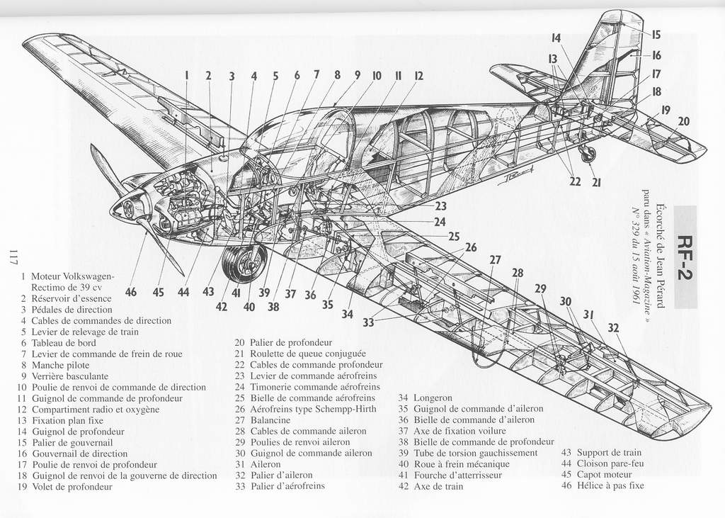

Вся  проблема  далеко  не  в  строительстве  данного  мотопланера  , а  в  его дальнейшей эксплуатации.  Собирать  и  разбирать  на  хранение  только    втроем  или  даже  четвером,  применение  разных  подставок  и  приспособ. Далее  полоса  для  него  в  400  м  будет  по  пределу.  Всё  остальное вроде  неплохо  и  построить  его  хотя  и  сложно  ,  но  возможно.  Для  крыла  просто  обязательно  нужен  стапель, причем  по  всему  размаху  и  я  думаю  не  всякий  может  похвастаться  таким  ангаром.  Я  немного  прикинул , что к  чему  по  сечением  полок  и  обшивке, вполне  можно  уложиться  в  300  кг  взлетного  веса,  а  себестоимость  проекта  не  превысит  500000  рублей.

Рисунки  планера  получил,  спасибо  ,  но  это  всего  лишь  модель    с  общим  представлением о  самолете.  Чертеж  это  размеры  ,  деталировка.  Ну,  всё  равно  спасибо.  Кстати  французы  залудили  цену  за  чертежи  под  25000  рублей  без  пересылки  и  это  за  не  совсем  ультрасовременный  самолет,  круто.
Это за оригинальные чертежи?
А с правообладателями сейчас что?
