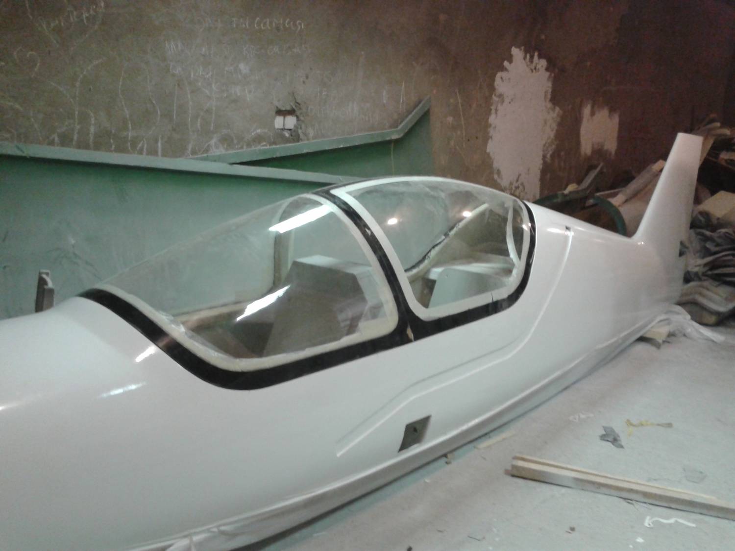

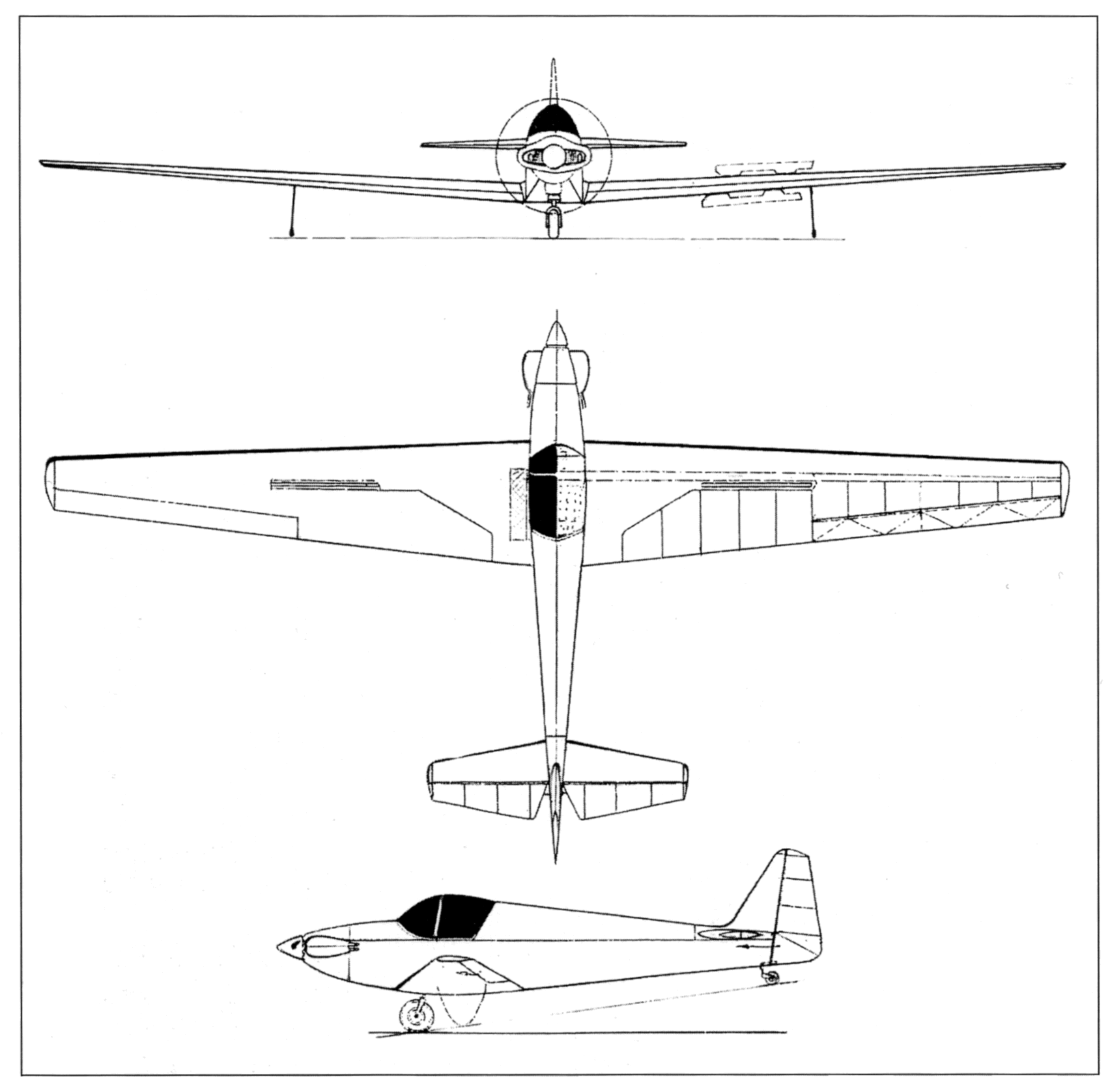

Вообще из нашего проекта отличный мотопланер получится.
сделать законцовки по 2 метра (сейчас 8,6м будет 12,6) и в фюзеляж вставку сделать перед килем на пол метра.

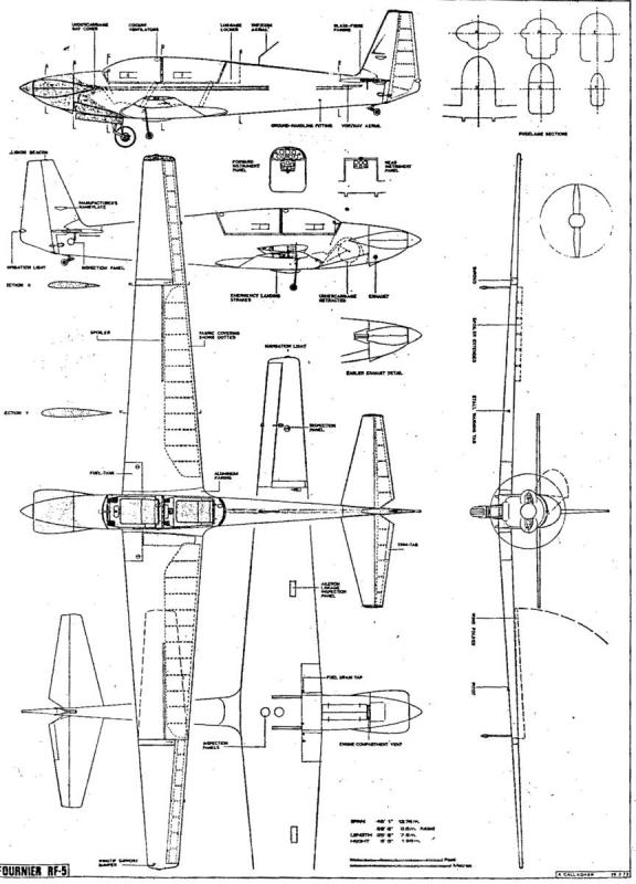

  Если такой строить , то только в металле . Увеличение мощности двиг .  в следствии -увеличение крейсера и уменьшения длины разбега. Фурнье создавал его в середине 60 г. , сейчас -15 . В любом случае это уже не будет RF-5. Если получить доп. жесткость планера , то будет не правильным не использовать это для получения других ЛТХ.  Виктор.

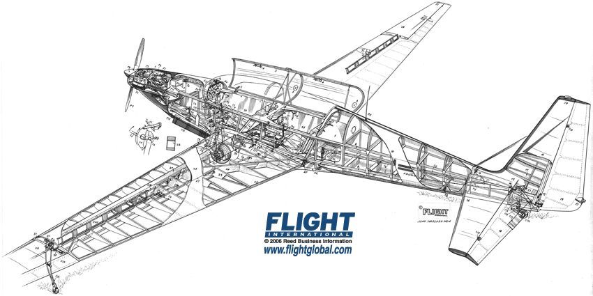

Если рассматривать  его больше как планер -то металл здесь явно в проигрыше , на первое место и не оспоримое -композиты. Надежность, идеально выведенные линии, идеальная поверхность.  Если все таки это больше мото планер то -мет. конструкция более доступна в производстве большинству + вытекающие возможности .Это норм. крейсер а не на грани , как у деревяшек, это доп. возможности хранения и содержания.  По большому счету такие модели это только композиты , только здесь  можно пол. максимальные результаты , но зти технологии не всем доступны, по времени -дольше .

Можно промежуточный вариант, фюзеляж пластик, крыло дерево.
У нас профиль всё таки NACA 23015, не ламинарный совсем, надо что то типа NACA 6424015.
а матрицу делать не хочется, если бы набралось хотя бы два человека которые хотят себе такие крылья, то можно было бы в клубе сделать и матрицу, а так только дерево.
не забываем про капоты, которые в любом случае пластик, стекла и рамку фонаря.
Если шасси не убираемые, то опять рессора и опять пластик.
