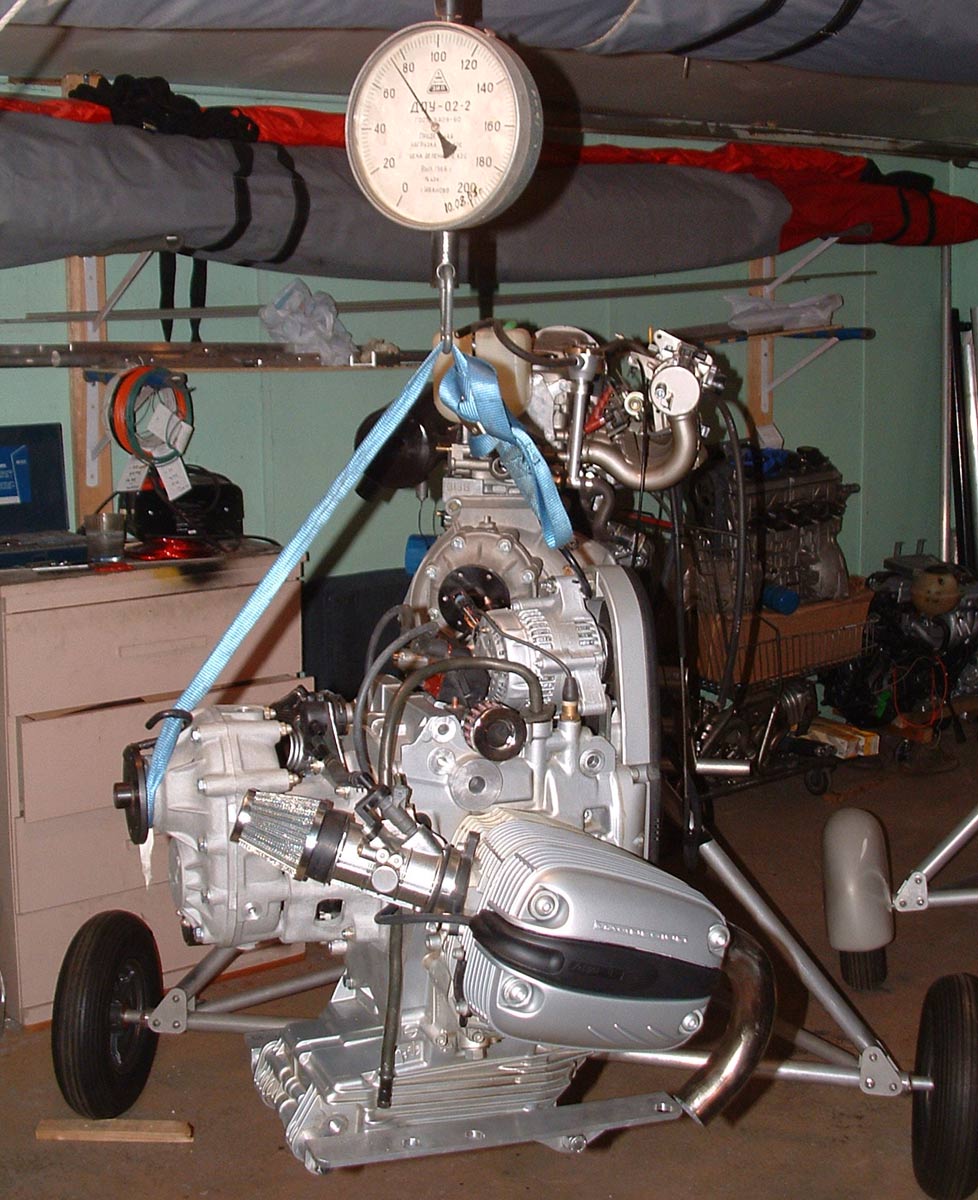

Держите фото с весом BMW R1100S. Легкий, мощность 100л.с., расход топлива 8-10 л/час (!!!). Читайте про двигатель здесь http://www.gyroplane.ru/bmw.htm

И сколько он стоит новый?
+ переходная плита
+ редуктор
глушитель я так понимаю придётся самому изобретать?
ИТОГО: ?
Три то восклицательных знака зачем?
У 503го ротакса расход 9 л/час.

Уважаемые , если Б..... с бехой все было так просто в толкающем варианте , то все Б.... давно на них летали и не гонялись за 912м.. но как всегда Б мешает , да нет в нем 100сил , а если они и есть , то тока при 8000тыс обор. а притаких нагрузках он долго не протянет . все таки 4тактник, и этим все сказано. ;D
Зачем, широчайший выбор хоть на ebay - китайских банок хоть на разборках родных бмвшных, тракт конечно прийдется переваривать самостоятельно.
