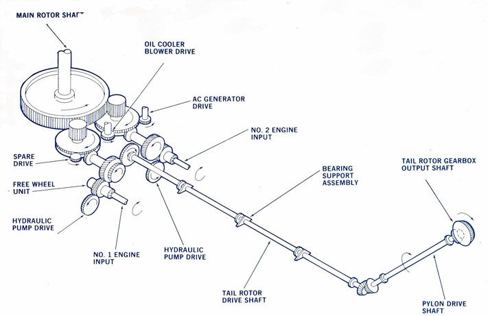

Наш редуктор- сложный, большой и проблемный агрегат.
Вся редукция от 2 двигателей на нем одном.
У амеров стоят 2 редуктора, один простой понижает обооты в 2 раза ,а затем ещё один уже угловой и с меньшими оборотами работает.
Отсюда и ресурс и простота.

А Игорь Иванович, не патриот сука, уехал в Америку и сделал им вертолеты.
И вот так вот снизил обороты после двигателя в 2 раза.
Гораздо кстати проще, чем в ВР-24!

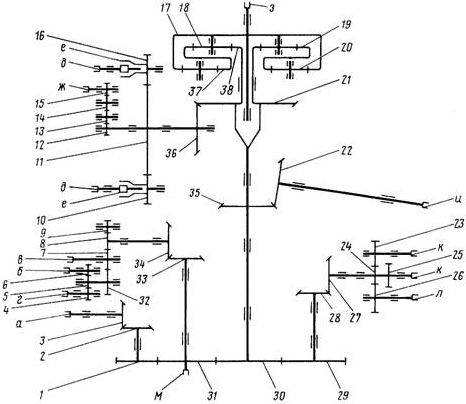

я могу еще непатриотичнее поступить и кинуть схему редуктора вр-24
Для смеха:
CH-53A/D Sea Stallion
Трансмиссия состоит из редукторов двигателей, промежуточных редукторов, угловых редукторов, главного редуктора, вала и редуктора вспомогательной силовой установки, вала и углового редуктора рулевого колеса. В системе трансмиссии используются титановые сплавы. Масса трансмиссии [highlight]124кг[/highlight]
ВР-24:     Масса редуктора, кг      [highlight]847[/highlight]
