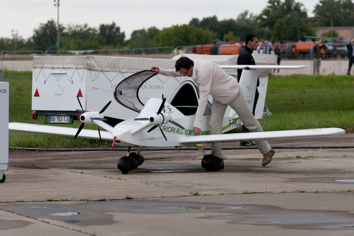

Да, точно когда создали первые экземпляры Кри-Кри полеты на них происходили как на необъезженному мустанге, ну, в точности, как описываете Вы, малые моменты и прочее...
А потом как-то нашли выход, привели в соответствие:
Cricri
Итак, его двухмоторный "мини", весящий 63 кг и напоминающий скорее большую модель, нежели пилотируемый аппарат, вызвали удивление и интерес многих любителей авиации.
Первый полёт прототипа МК-10 "Кри-Кри" (F-WTXJ) состоялся 19 июля 1973 г. На глазах небольшой группы зрителей, фотографов и операторов телевидения Роберт Бюиссон, 68-летний пилот, на счету которого более 12000 часов налёта, оторвал от земли необычный самолет. В полёте "Кри-Кри" напоминал маленький истребитель.... Испытания начались.
Первые 5 часов показали в целом неплохие результаты.
Однако выявился ряд недостатков и недоработок. В частности, ... самолёт имел высокую чувствительность к органам управления.
29 сентября испытания временно прекратились для устранения этих недостатков.
... изменены плечи и длины тяг в управлении, что позволило снизить чувствительность к рулям.
Последующие испытания показали, что для управления этим самолётом не требуется специальная пилотская квалификация.
