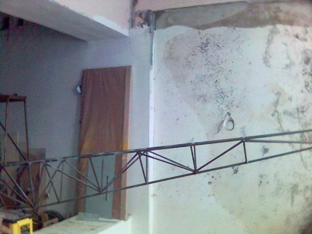

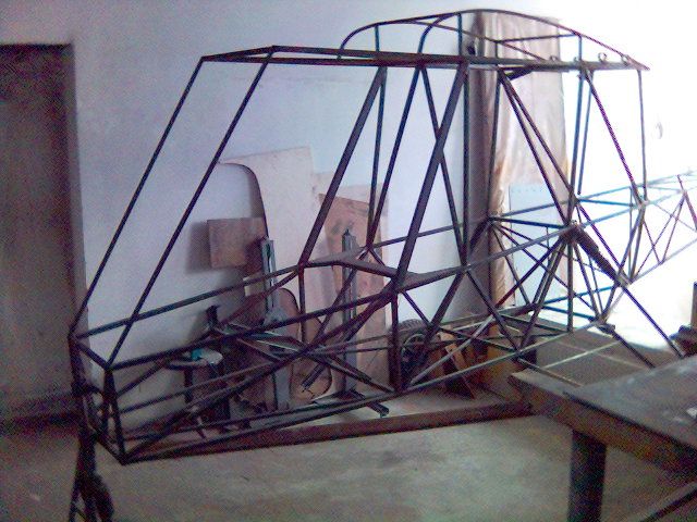

О ферме ф- жа - без комментариев:она потрясла меня до глубины души.

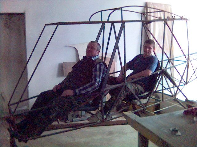

Пока создается критика попробую сказать несколько робких слов в свою вернее в защиту своего детки . Компановку выбирал исходя из удобства посадки высадки пилотов из за этого и мидель поднял сознательно идя на увеличение лобового сопротивления зато как сидеть то в нем удобно чес слово даже вылазить неохота. Я нашего шеф-пилота попросил попозировать а он у нас человек не маленький однако чуствует себя как видите достаточно комфортно.+ озор из кабины почти что круговой. Вобщемто цель была сделать удобный самолет первоначального обучения которому большие скорости вобщемто никчему.

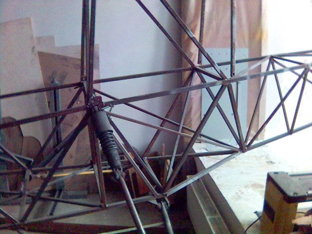

Причина потрясения - не тип материала и не внутренний объем фюзеляжа (впрочем - действительно,излишний на мой взгляд).Потряс именно подход к постройке совершенно оригинального,не имеющего прототипа,самолета,без даже приблизительных прикидок.
Посмотрите:на двухместной "Авиатике-МАИ-890У"с взлетным весом 550 кг вся конструктивно-силовая схема фюзеляжа состоит из продольной дюралевой трубы 100х2 и приклепанной к ней.стойке того же сечения,на которой держится верхнее крыло и двигатель мощностью 100 л.с. И эта система держит ВСЕ расчетные нагрузки,требуемые Нормами летной годности.
В Вашем же случае,все сделано зрительно ПОХОЖЕ на летающие образцы,но смело можно предположить,что,при многократных запасах прочности в одних местах,имеются и другие,где запасов может и не оказаться вовсе.Так,нижний пояс фермы у Вас безбоязненно перерезается поперечиной;подкосы фермы произвольно пересекаются аж в трех уровнях,тогда как следовало бы привести их оси В ОДНУ ТОЧКУ,строго,по возможности...

Дело в том конструкцию эту я вынашивал очень давно . Когда начинал делать эскизы то пытался  сделать так чтобы все стержни в раме работали только на растяжение или сжатие ведь по прочности ферма намного превосходит простую балку. Мы тут как то небольшое статическое испытание провели импровизированное конечно. Я попросил ребят всех кто был залесть на ферму спереди а сам и еще с дним товарищем прошлись по ферме доконца  и там с ним маленько попрыгали . В ощей сложности спереди человек шесть было и сзади нас двое только шасси вместе с резиной до конца сжались , а ферма даже не скрипнула .Сечас конечно мои расчеты проверяются авиационным инженером когда будут готовы выложу. Кроме того мне помнится кажется в Самаре была катастрофа с Бекасом на взлете когда он задел балкой землю.Поэтому я и решил угол наклона увеличить и высоту шасси несколько приподнять. Большое спасибо за замечания и если можно то прямо на фото кружками отметить на Ваш взгляд слабые места иобъяснить почему.

привет,samodelkin_33rus,полюбовался фото))) ;D,ферму обсуждать не станем....и так пообщаемся..а фото понравилось...)))пока читаю остальные резюме...

Привет сенсею критикуют значит люди неравнодушные а это очень радует. А подкосы фермы я постарался направить пократчайшему пути передающему силу  от отрицательной нагрузки если их убрать то ферма может просто треугольник переходной внутрь сложить.
