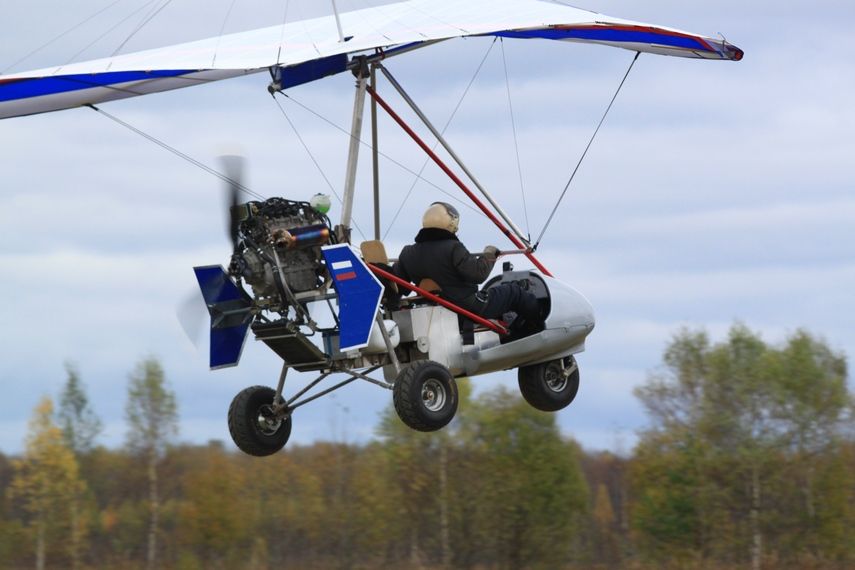

Родной аэросовский узел.
Что значит родной. На моем фото узел French 2 на вашем Antares производитель Аэрос. Есть еще "родные" Standard 1 , Standard 2.
Эта деталь (назовём её серьга) заводская с моего крыла Аэрос "Стрим". У тележки Аэрос-2/Аэрос Кросс Кантри труба пилона квадратная 60х40 мм. с приклёпанными (Антарес) в зоне сочленения 5-ти мм.  пластинами, с фрезерованными под втулки серьги пазами. Минимум деталей, капролон  - только втулки скольжения по килевой, в шарнире пилон-серьга металл по металлу.
Именно такой узел как у меня, Аэрос называет "Антарес":
http://www.aeros.com.ua/structure/trike/conststr_ru.php
У Вас, получается, комбинированный узел:  крыло Френч/Антарес пилон. Говоря "стандартный" я имел в виду стандартный Антарес. Извиняюсь, что выразился неконкретно.

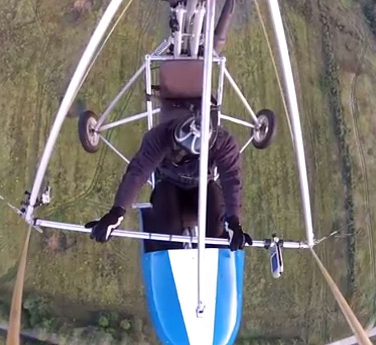

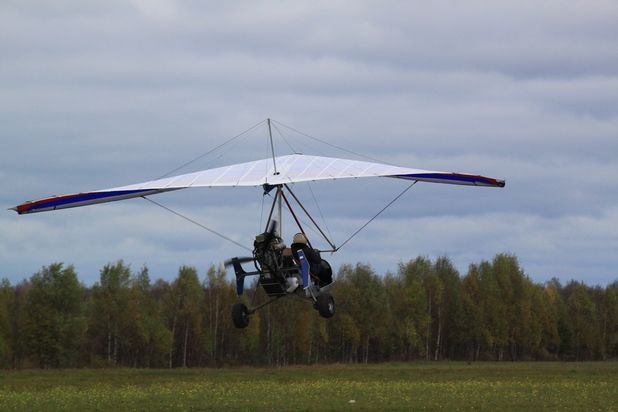

...задняя кромка крыла - почти прямая линия. Купольность почти отсутствует. Это такой ракурс или действительно так? И насколько это нормально?
Фото сзади. Смотрим купольность. И примерное отклонение концевых АПУ в градусах.

Сравнивал кубик и узел антарес. Изготовитель Аэрос . Вес кубика с пластинами и всеми болтами и прибамбасами 4,5кг.
На моем аппарате узел подвеса, по классификации АЭРОС - FRENCH(COSMOS).
Один кубик.
Две пластины(щеки) по 6 мм. В моем случае каждая щека из двух пластин толщиной 3 мм.
Две бобышки, вваренные в щеки.
Одна шпилька с двумя гайками.
Два болта фасонных (т.е. с ручками) с гайками и шайбами.
На ЧЕТЫРЕ! КГ ну ни как не тянут.
