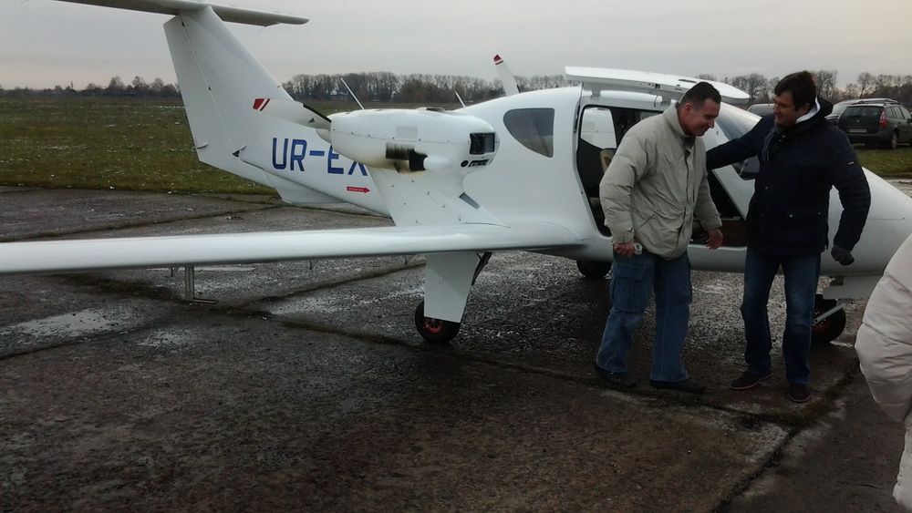

Проффессионально скомпонована кабина и приборные доски и аккуратно исполнено. Молодцы!

Это не склоки. Представителя фирмы попросили озвучить характеристики самолёта, который летает уже 1 год. Человек выложил рекламную информацию которая висит уже 3 года на сайте, что вызвало сомнение. Ув. Лодочник предложил выложить видео подверждающее характеристики. В ответ было сказано, что Текнам 2006 фуфел, а V-24 круть, и в подтверждение этому, фотка приборной панели в момент типа прохода над полосой на максимальной скорости в 300 км/ч.
НО!!!!!!!
1. Двигатели за дросселированы до 4720 (4760) ( что не является режимом макс. мощности)
2. Авиагоризонты (оба, аналоговый и цифровой)  показывают снижение.
3. Вариометр в левом нижнем углу указывает вертикальную -7м/с.
4. Нос самолёта опущен))))))
Т.Е. снимок сделан в момент пикирования.
Представитель фирмы Софтекс предоставил заведомо ЛОЖНУЮ информацию, на что и указали ув. Лодочник и Яковлев.
Если Вас ув. " Over all" устраивает, когда Вас считают лохом, то это ваше право.

Думаю, что это была просто неудачная шутка со стороны Юры а не злой умысел. Мне в общем не интересны фото. Хочется посмотреть все параметры на видео и обязательно с указателем давления.
orkaan
   По сертификации к скоростным испытаниям еще не приступили.
Я выложил фото то что было реально.
А, реально самолет, по всем параметрам, соответствует заявленным характеристикам...
Текнам 2006 не фуфел, а отличный самолет, на который Мы можем равняться.
Прошу некоторых господ сдержать свои эмоции...
Самолет сделал скоростной проход над полосой по моей просьбе.
При этом разогнался до 300 км /ч., что я и заснял.
  Не на макси малых оборотах....
Повторяю, когда проведем скоростные испытания, все будет ясно по заявленным скоростям.
Если кого болезненно ранит появление нового Украинского самолета на рынке, извините... :)

Давайте фоток больше выкладывайте.
Всё таки на форуме самодельщиков.
Как изготавливали, Где фото матриц ?
Какой лонжерон ?
Фото стоек, как убираются ?
Какой пенопласт применяли или соты ?
Какая смола ?
Какая стекло ткань ? или уголь ?
По каким нормам считали ?
Очень мало информации, ну очень мало.
И характеристики только рекламные, тут на форуме не интересны.
Давайте реальные.
т.е. аэродинамическое качество на разных скоростях.
скорость сваливания с закрылком в пос положении
со взлетном.
без закрылка скорость сваливания.
Ну и максимальная горизонтального полета на высоте 0 на максимальной мощности и максимальных оборотах.
