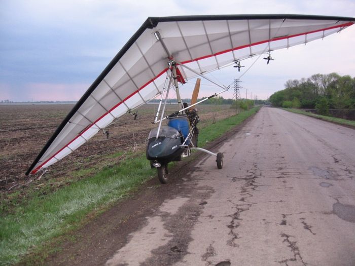

У крыловой аппаратуры оптимальная высота 3-5 метров. Поэтому тебе и показалось, что пилот работает высоковато...  ;D На самом деле; тютя в тютю. А захват те же 25 метров. Конечно, если будешь летать на метровой высоте, то захват и получится 15 м. К разной аппаратуре просто нужен разный подход. А так...агрономы довольны.
Вот фото аппаратуры. Те, кто привык к сложностям будут разочарованы. Насос можно ставить любой подходящий.

Ты всерьёз веришь, что раствор, распыляясь через лопасти вращающихся вертушек летит без завихрений? ;D
Я всего лишь писал про вертикальную составляющую. Она перекрывает те +2 м, которые тебе не понравились. Под лист капля ложиться, не переживай. Вот со штангами при любом раскладе шлейф держится горизонтально и ложиться намного дольше, со всеми вытекающими... Всё как раз с точностью до наоборот.А работать около деревни (если уж решил работать) нужно с умом при любой аппаратуре.
