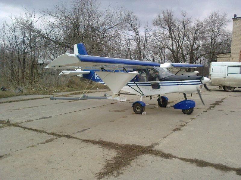

На руках после Знаменки три насоса, сальниковый без мотора - 120$, на торцевых уплотнениях - 140. И один сальниковый с мотором - 135.
николай
летаю низко - ценюсь высоко
C помпами для в р ж есть очень эфективный и бюджетный вариант. Покупаете автомобильные тосольные помпы . Одну пазовскую - у неё   объём побольше .Вторую от газели- тут давление повыше. Ставите их последовательно . Причём до первой помпы подвод должен быть 3/4. Система позволяет без проблем доводить расход до 8 л/ га

А предлагаемый насос с пассатовским мотором - до 20 на форсунках.

кто знает есть ли аппаратура для сыпучих удобрении(химии) на легкие самолеты?! где можно посмотреть.

тем не менее есть в мире такой опыт))
конечно при услови что полезную нагрузку довести до кг. этак до 400, легкого то самолета.

Первые варианты сделали в 1990г. для вертолетов Ми-8 и Ка-32 -задача высев семян травы на територии нефтяных скважин в тундре-положительно
Условно "сыпучка" -трихограмма -это еще в 1986г.
1995- оборудование для удобрений и приманок против грызунов- для дельт и МКС- объем 130 литров, дозировка+перемешивание.
Результат: приманки- бомба
удобрение легче в ведре носить.
Дальнейшие разработки для "Бекасов"- приманки +высев семян горчицы - объем 215 литров (установка на месте второго, загрузка через люк спассистемы.
