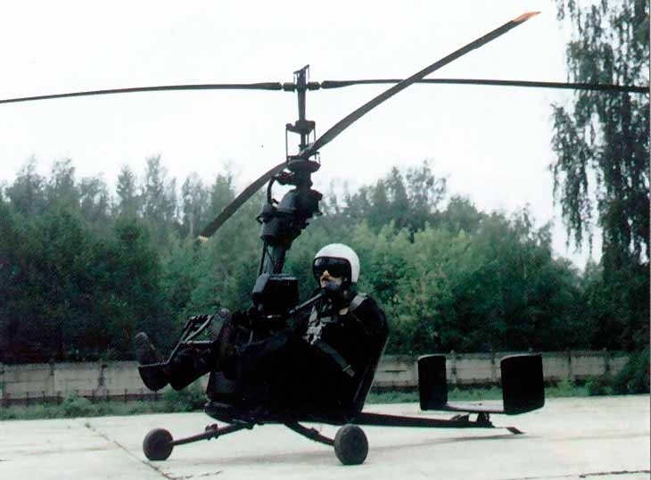

А вот по поводу аварийной посадки Ка-56 весьма не похоже на то, что ты описал. Здесь с большей вероятностью хвостовая балка просто переломится, (если ты смотрел на сечения) Кроме того, похоже есть большая проблема с креплением плечевых ремней. Лучше вынести на балку.

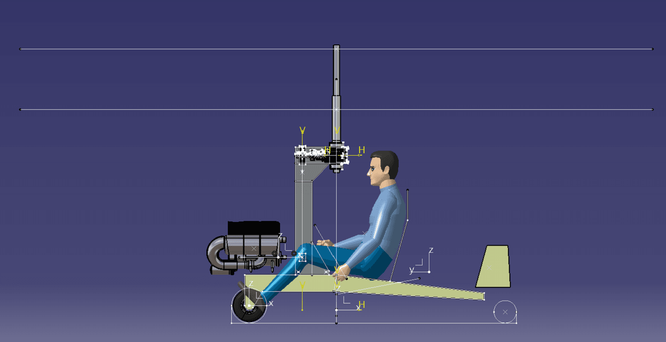

На фото выглядит так, что шлем 3ш пролезает
На этом макете они увеличили наклон спинки. угол наклона спинки примерно 20...22 градуса. За счет этого чутка выиграли расстояние, да и товарищ на фото тщедушный, точнее не наших габаритов.
bez_bashni
Здесь она выглядит достаточно массивной .... и расстояние оцени между редуктором и головой
Миша, посмотри на эту конструкцию глазами инженера, а не с точки зрения немотивированной агрессии. Давай разбираться:
1. Зачем растрясать вертолет катая его в багажнике, если он будет разобран на составляющие, каждая из которых может быть закреплена в надежном фиксаторе, примерно как лопасти в ящике.
2. При аварийной посадке данного аппарата замечательный момент в том, что редуктор и двигатель не стремятся тебя убить, а уходят вперед без стремления трахнуть пилота.
3. При аварийной посадке в препятствия, у пилота снова есть агрегат который будет первым прокладывать дорогу, а не осуществлять это своим лицом.
4. Такое расположение топливного бака точно так же работает на безопасность. В случае аварии он уходит от конструкции, достаточно безопасно, он не с горячей стороны двигателя, при разрыве топливопровода отсечной клапан сработает, разлива при условии целостности ТБ не произойдет.
5. По плечевым ремням: в случае удара 16g вперед на ремнях нагрузка примерно 700 кг -+50 кг (замеряли во время испытаний). Поверь мне как человеку который создал два серийных сертифицированных вертолетных кресла. В итоге на балке в районе крепления ремней будет (навскидку) что-то в районе 1000кг.
6. Если уж так необходимо спасти позвоночник пилота, то можно приподнять кресло над балкой на 100...150 мм и установить его на энергопоглощающих элементах, которые были разработаны мной и запатентованы фирмой "аэростайл" и они гарантировано обеспечивают при ходе 100 мм снижение перегрузки удара с 30g на полу до 20g на позвоночнике. Но это уже дуристика для такого аппарата.
7. К сожалению, такое расположение топливного бака (как на Ка-56) сильно смещает центр тяжести назад, что требует еще более близкой посадки пилота к пилону. А это не стоит доводить до маразма. И редуктор поднимать не хочется.

Да, возле этого макета вертолета много и долго топтался в начале 2000-х году. Весь его ручками потрогал и запомнил. Целый день ползал.
По данному фото расстояние не оценить, это раз. А во-вторых, когда будешь в первопрестольной, надеюсь, уже смогу тебя посадить в макет изделия, с целью оценки центровки, обзора и расстояния до редуктора.

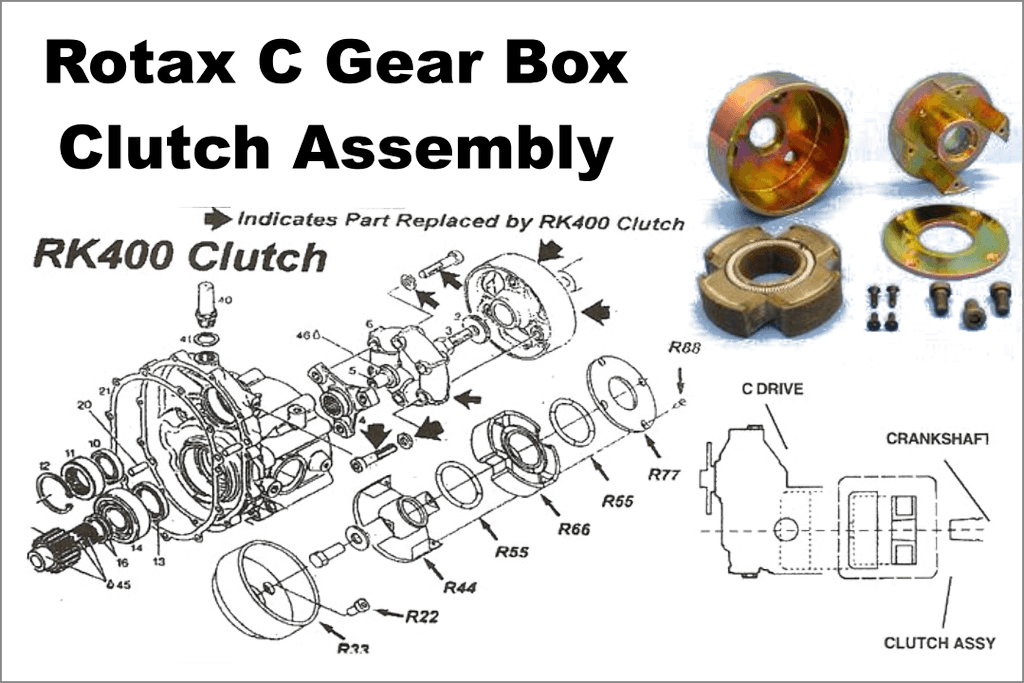

Доброго здравия всем!
Немного про центробежные муфты. В своей практике довелось поработать с муфтами разных производителей. Эксплуатировали и муфту RK400:
И штатные муфты Hirth, Zanzottera. В принципе - почти все в них устраивало, кроме пружин. Везде стоят пружины растяжения. И это чуть-чуть напрягает и не нравится. Кроме того крайние два года возникли проблемы с добыванием как муфт, так и запчастей к ним. Поэтому пришлось разрабатывать свою конструкцию.
И первоначально понравилась идея муфты из темы про редуктора.
Вроде как все в ней неплохо, - по сути дела одна деталь порезанная электроэрозией по хитровыгнутому контуру. Пришлось подолбаться с расчетом такой геометрии, но справился. Спроектировал, сделали, испытали - параметры подтвердили. И момент начала включения попали тик в тик. Но в процессе производства возникли определенные проблемы, которые показали недостатки этой муфты. Кроме того, - эта муфта имеет сильное ограничение по износу фрикционных накладок.

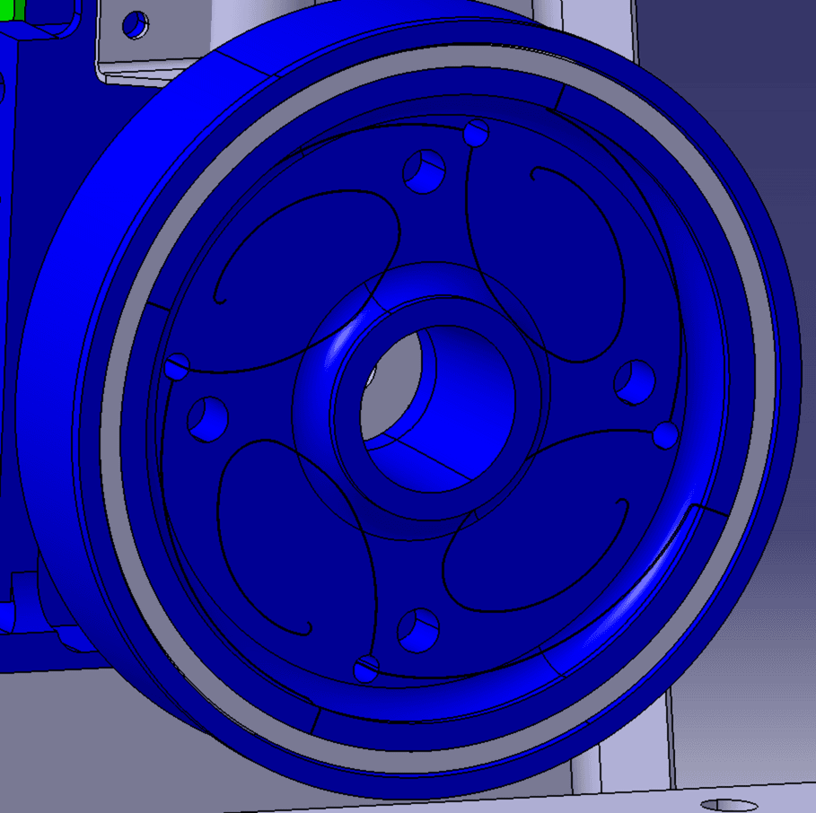

Пришлось снова искать решение которое бы удовлетворило мои требования в большей мере. И таки решение было найдено:
вот так будет выглядеть центробежная муфта включения. Мои хотелки реализованы почти полностью: используются пружины сжатия, и допускается большой износ фрикционных накладок.

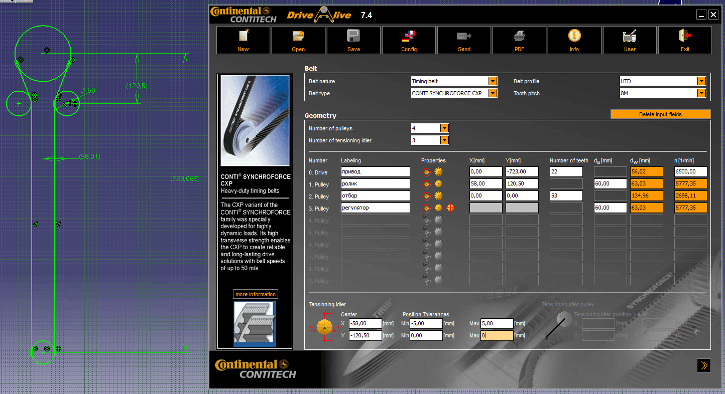

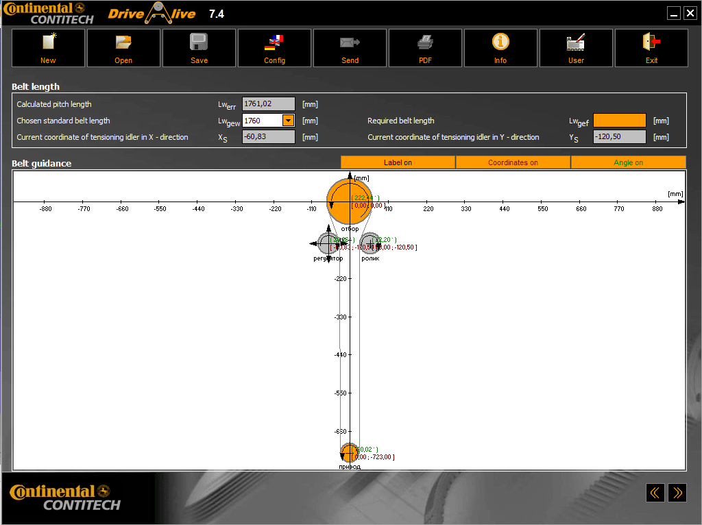

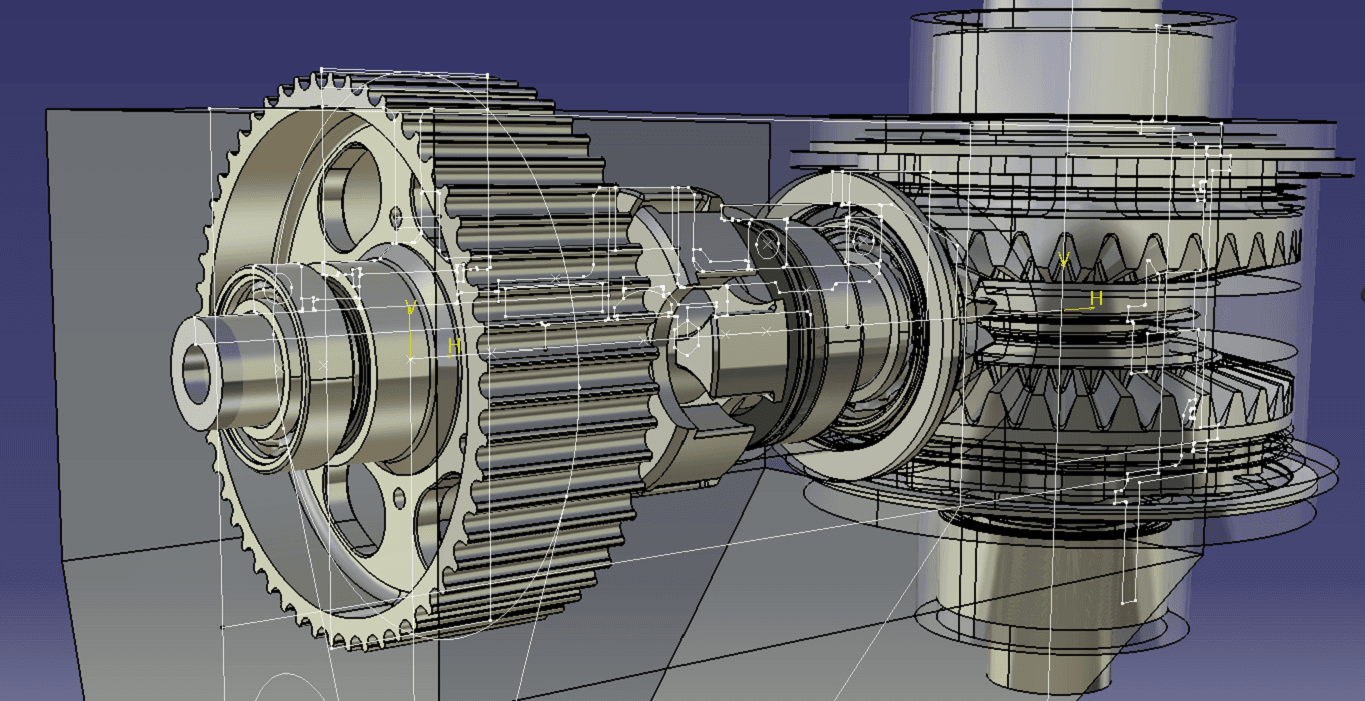

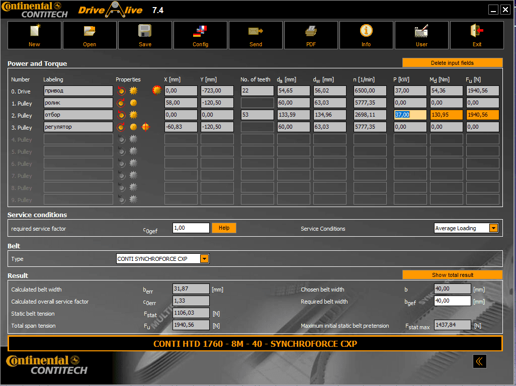

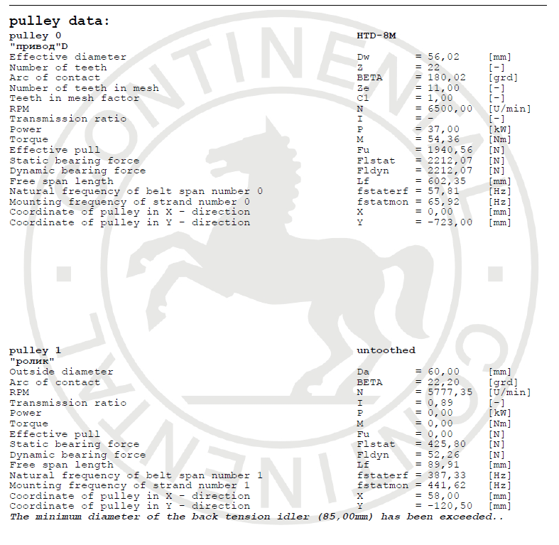

Сегодня снова хороший вечер. Удалось поработать. Закончил предварительную проработку ведомого шкива. Определился с ременной передачей с учетом обводного и натяжного ролика.

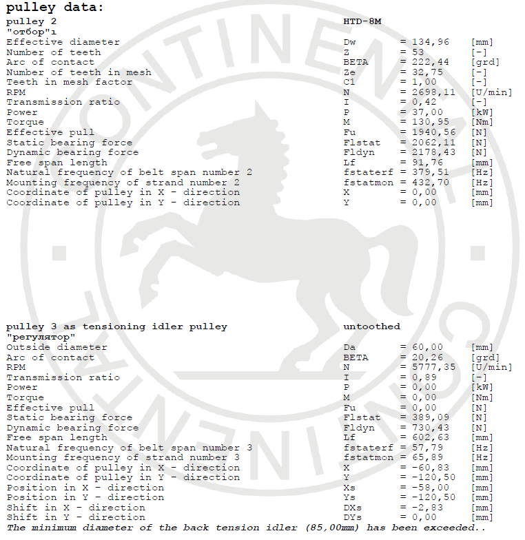

Отчет по расчету:
Данные из этого отчета пойдут в проверочный расчет ведомого вала промежуточного редуктора.
На сегодня вот так выглядит предварительно проработанный узел ведомого шкива промежуточного редуктора.
Сама же компоновка вертолета продолжает понемногу заполняться.
почему использовали зубчатый ремень а не поликлин ? Для поликлинового проще сделать шкив..

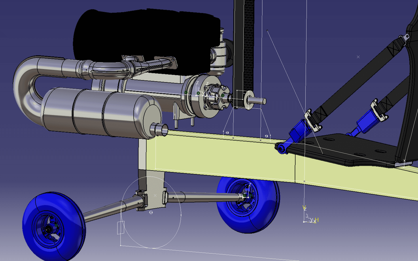

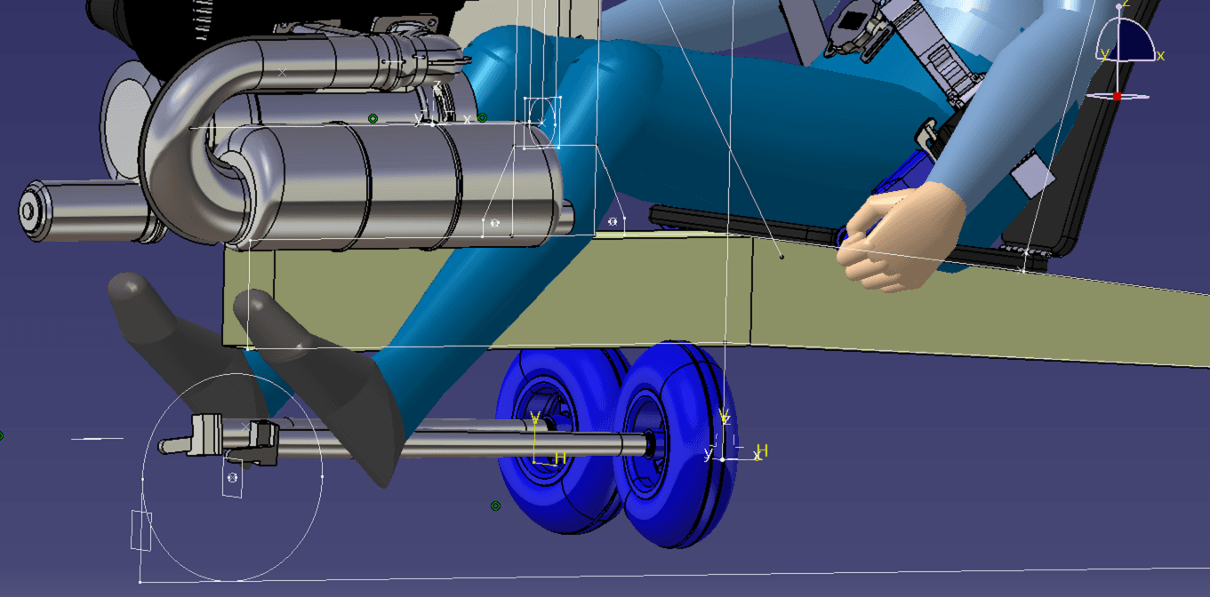

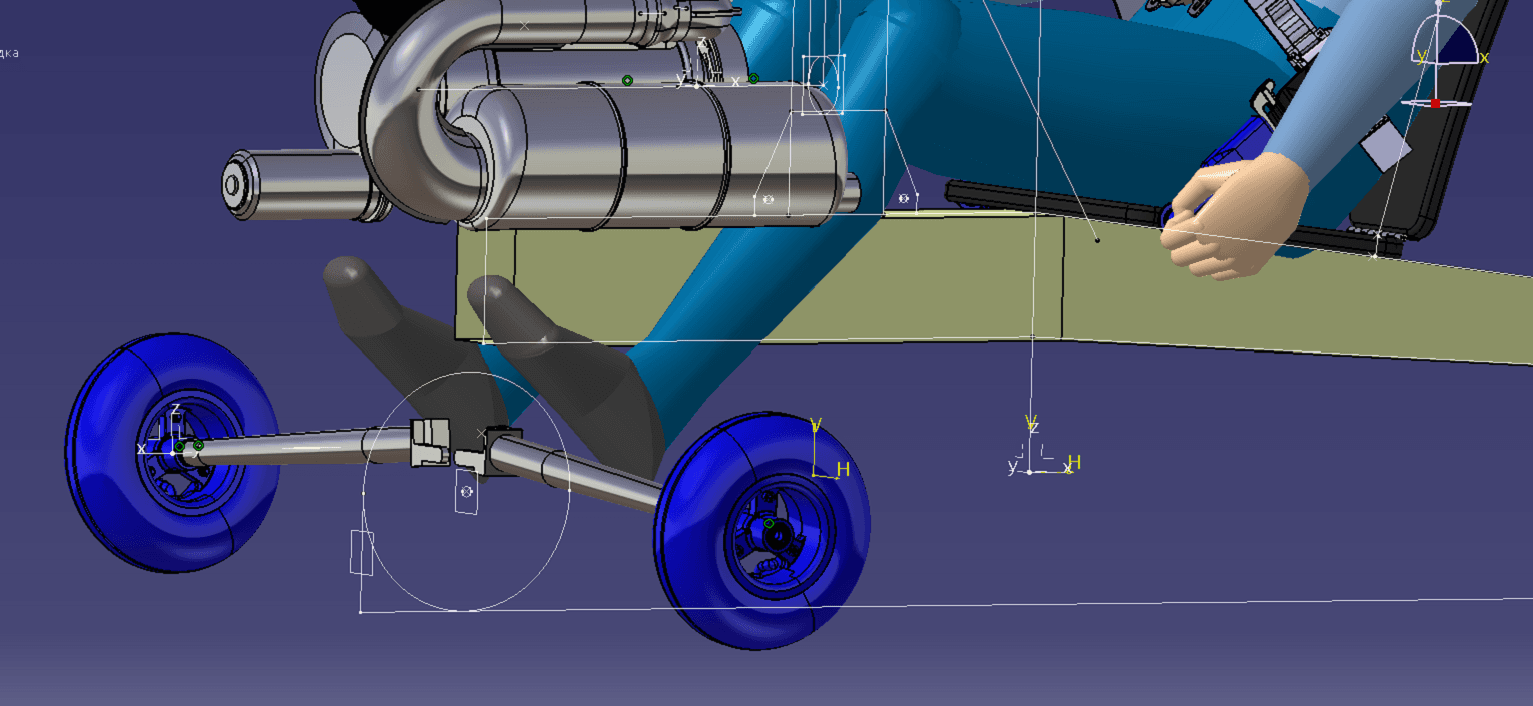

Долго мучался с шасси, очень много вариантов было проработано. В итоге остановился вот на таком варианте:
Это боевое положение.
Это положение для транспортировки и хранения.
В боевом положении стойки служат для упора ног при управлении педалями. Сборка-разборка осуществляется одним болтом.
Масса основных стоек - 4 кг.
Колесо пневматическое - 1 кг. *2
Рессора - 0,57 кг *2
Кронштейн крепления - 0,285 кг *2
Чуть выбился за предварительную развесовку. Планировалось все три стойки 4 кг. Но варианты есть. И еще прочность до конца не посчитана.
Хорошее решение, простое и надёжное. Упоры небольшие под наружу стопы не помешают, чтобы ноги под углом не расползались и не напрягались.
Рессоры (стойки) из чего, стекло, карбон, титан? Управление по курсу на ручке будет, без педалей?
Ограничители будут обязательно. Рессоры труба Д16Т. Управление по курсу педалями. Здесь показано пока только концептуальное решение. Просто очень много было проработано вариантов, и окончательное решение сложилось только вчера вечером.
Тогда, или педали отдельно выносить и ноги на них, или педалировать прямо рессорами на общей оси, и на пробежках тоже. Только для ног упоры удобней сделать.
cita
Belgium
Если бы вы сделали небольшую скобу с одним болтом на каждом колесе, колеса можно было бы поворачивать вдоль продольной оси со сложенной пружиной.
Значит, вы все еще могли бы катить машину, используя посадочные колеса?
к сожалению нет. Со снятым пилоном ЦТ очень сильно смещается в сторону двигателя. Колеса в сложенном состоянии будут слишком далеко от него и придется очень сильно (примерно 20кг) давить на хвост.

Есть ли у вас возможность сконструировать вертикальный пилон из труб малого диаметра вместо алюминиевой коробки?
Возможно, это поможет улучшить обзор пилоту ..... если он не слишком тяжелый?
