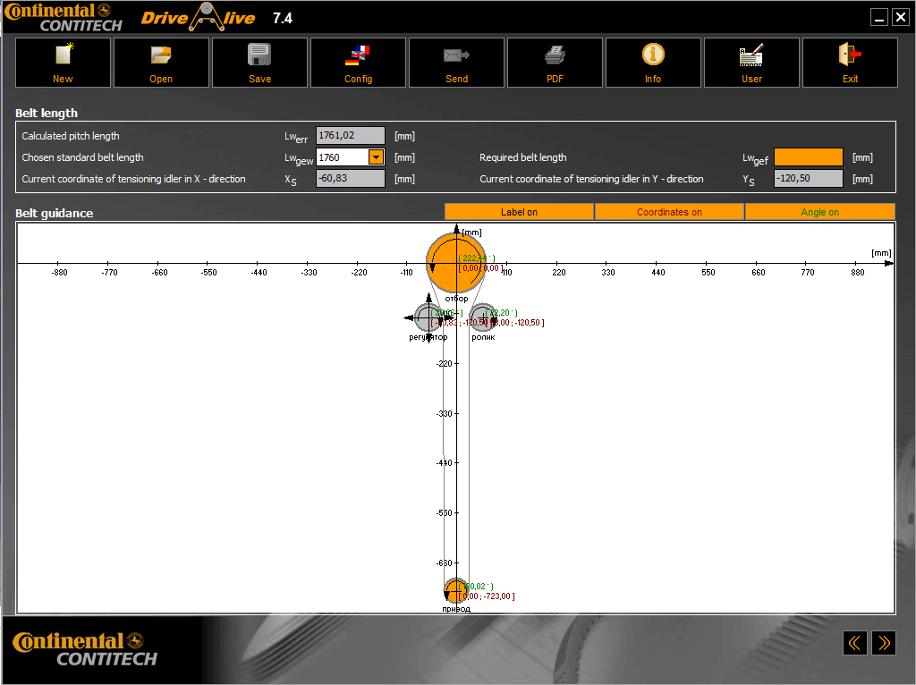

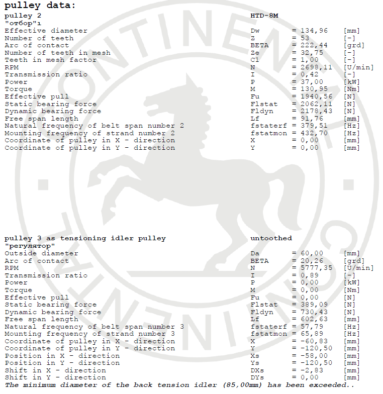

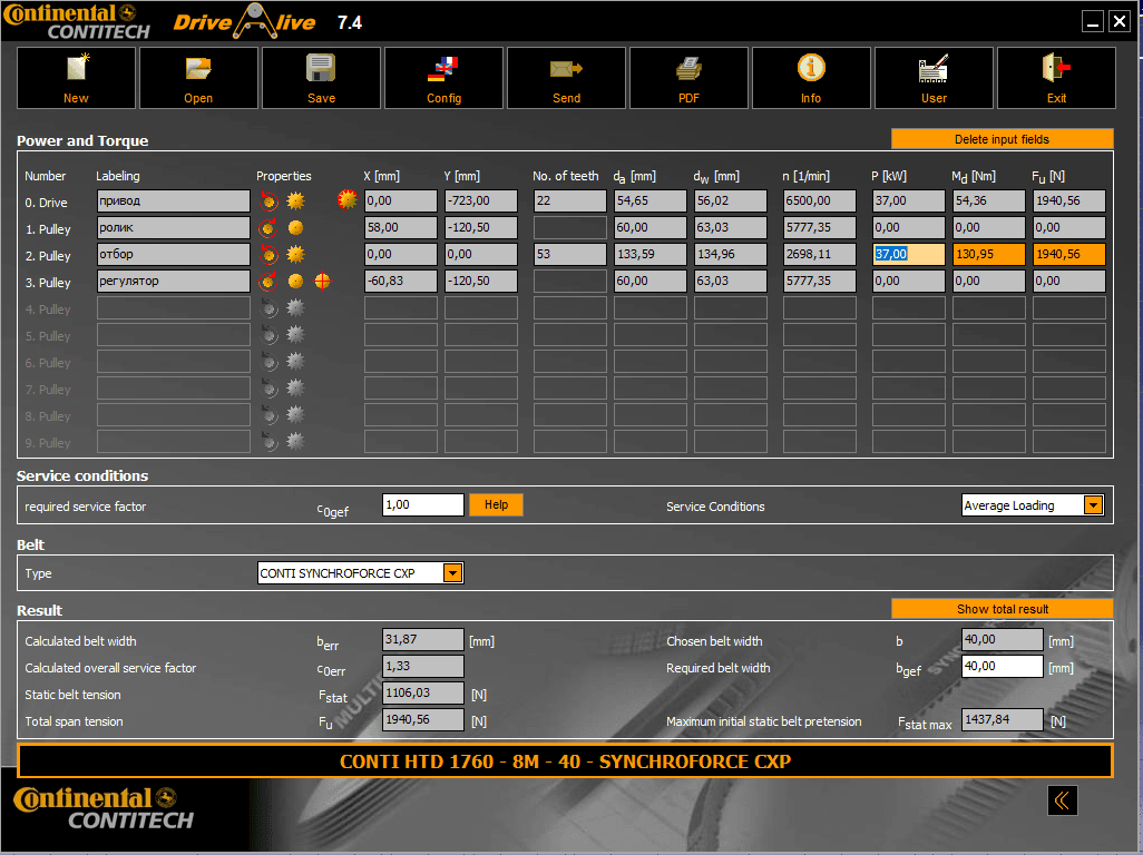

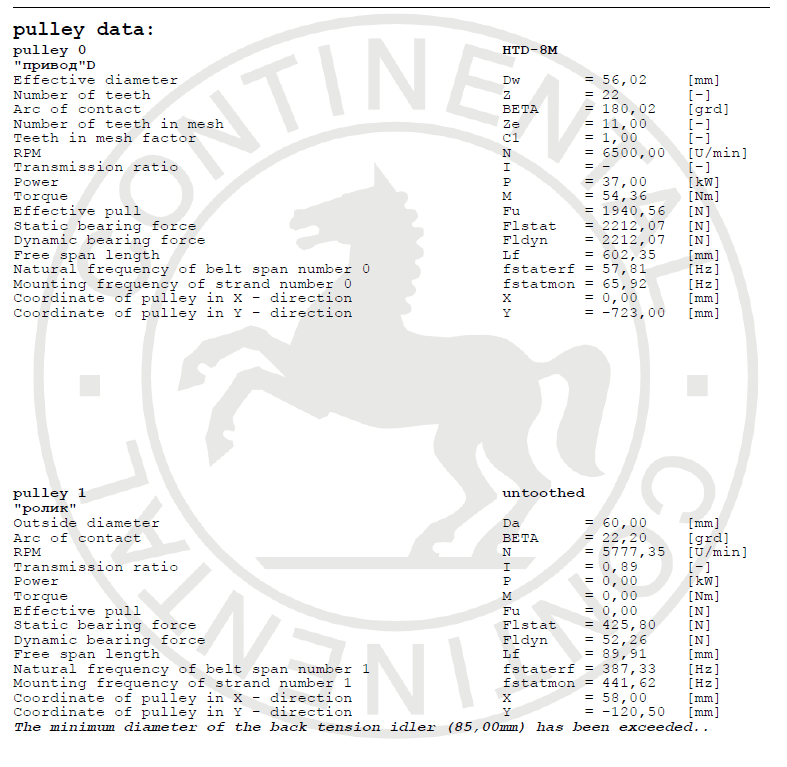

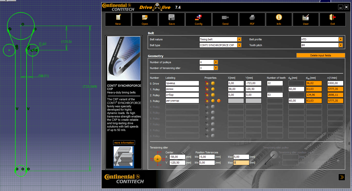

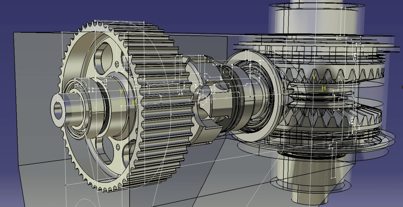

Сегодня снова хороший вечер. Удалось поработать. Закончил предварительную проработку ведомого шкива. Определился с ременной передачей с учетом обводного и натяжного ролика.
Отчет по расчету:
Данные из этого отчета пойдут в проверочный расчет ведомого вала промежуточного редуктора.
На сегодня вот так выглядит предварительно проработанный узел ведомого шкива промежуточного редуктора.

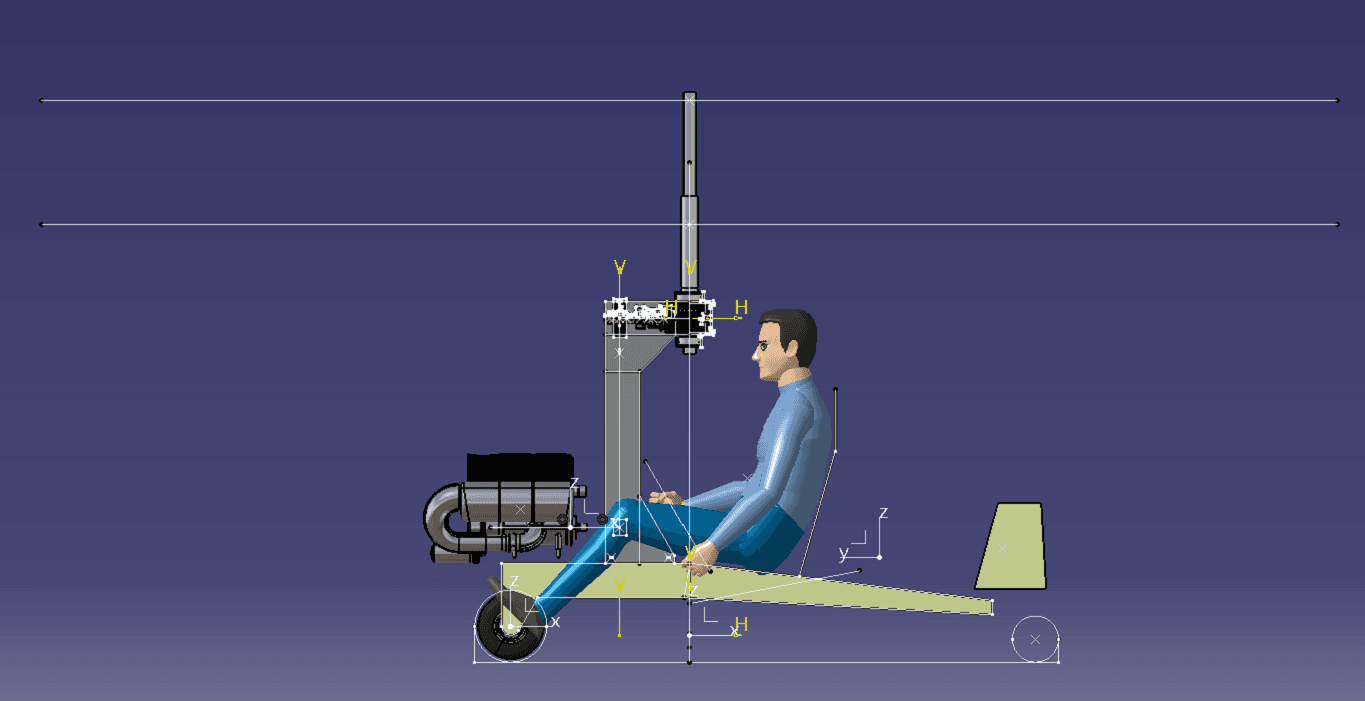

Сама же компоновка вертолета продолжает понемногу заполняться.

Вполне возможно, поэтому этап макетирования - жизненно необходим. Принятие решения по этому поводу будет только после макетирования.
Мне не нравится, что редуктор сильно закрывает обзор вверх - вперёд, а это обзор воздушной обстановки и проводов, который тоже необходим.
И думаю, что высоту лопастей нижнего НВ над землёй обязательно нужно делать хотя бы не менее 2 м., в целях безопасности... обязательно кто то подбежит поздороваться, или сказать слова восхищения, или передать забытый телефон... на раскрутке, и вряд ли они будут ползти. Наверное, это уже другая компоновка.
Вертикальную консоль сохранить, но редуктор опустить ниже (уровень солнечного сплетения? ), а вверху консоли крепления валов через подшипник.
Да, уже размышлял по поводу такой компоновки. В ней есть определенные плюсы. И один из самых важных это возможность разгрузить редуктор от сил и моментов приходящих с валов несущих винтов. Но минусом получаем некоторое усложнение системы управления. Кроме того, если пойти по схеме управления Поднебеснова Бориса Яковлевича появится возможность при транспортировке опустить верхний несущий винт ниже, что существенно сократит габариты. Но потеряем в массе за счет длинных и тяжелых валов. Короче, пока еще не созрел для столь радикальных изменений.

In the original Ka-56, the gearbox appears to be located above the pilot's head.
The main rotor support is also much thinner, which is arguably better for the pilot's view.
